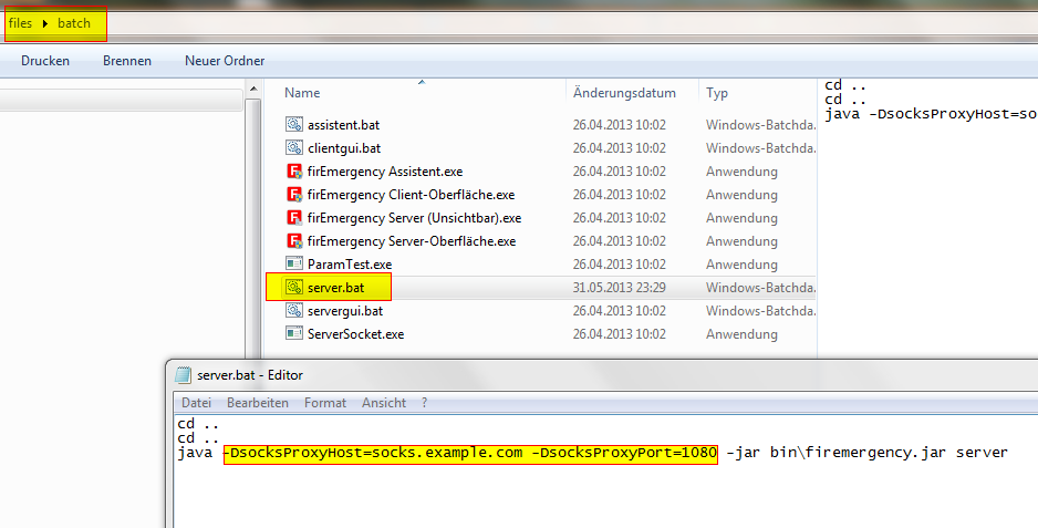

    Ich habe den Code geprüft, wir setzen http und https Proxies.
    Probiere bitte mal die Datei im Anhang mit gültigen Werten zu verändern. Das setzt einen SOCKS Proxy.
    Start des Servers dann über Server.bat
    Wenn das immer noch Probleme macht, benötigen wir detaillierte Infos zum eingesetzten Produkt, bzw. Kontakt zu deinem Netzwerkadministrator.

    Auf dem Bild ist bei dem Proxy eine Internetadresse eingegeben.
    Ich habe von dem Proxy ja nur eine IP also soll ich dann hier die IP eintragen?
  3. #18
    feodor Gast
    Das ist ein Hostname inkl Domäne, diese könnte auch lokal sein.
    Trag am besten die IP des Proxy Server ein
    Siehe auch http://de.m.wikipedia.org/wiki/Fully-Qualified_Host_Name
