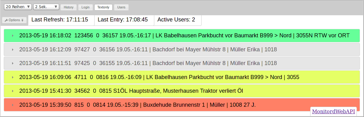

    Also hier mal ein Screenshot, ist gar nicht so einfach ein interaktives Frontend das auch noch Datenschutzrelavante Inhalte hat Online zu stellen. Aber jetzt gibts zumindest mal einen ersten Eindruck
    Klicken Sie auf die Grafik für eine größere Ansicht
Hits:	293
Größe:	60,7 KB
    Die Monitord.xml Daten hab ich inzw. in der GitHub-Readme ergänzt. Grundsätzlich sind aber alle Felder vom Namen her flexible da in config-file der API veränderbar.
