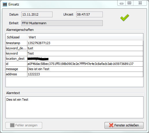

    Postet doch bitte einen anonymisierten Screenshot hier im Forum von:
    • Alarmübersicht in firEmergency-Server-Oberfläche. Dazu:
      Server-Oberfläche > Doppelklick auf den Alarm > Screenshot von dem geöffneten Fenster (siehe Beispiel im Anhang)
    • Einstellungen des AlarmMonitor-3-Plugins im Alarmablauf
Hits:	1441
Größe:	27,4 KB

    In deinem Beispiel kann ich jetzt nirgendwo die Adresse finden? Wird von der Adresserkennung als "location_dest" gespeichert.
    Verwendest du die Adresserkennung, oder nur Fax-Auswertung?
    16.12.2001
    147
    Verwende nur Faxauswertung! Hab ich da etwas verpasst?
    Unter message steht die Adresse aus dem Fax.
    Wenn du die Adresse als "message" speicherst, musst du die Adresserkennung drüber laufen lassen.
    Wenn du keine Adresserkennung verwenden möchtest, speichere die Adresse als "location".
    Im Wiki haben wir ersteren Fall beschrieben.

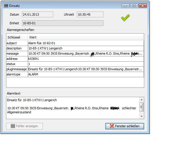

    Als Adresse steht dann meisstes der gesamt Text in dem Feld. ( siehe screenshot)
Hits:	859
Größe:	49,9 KB
    Geändert von Erazorwin (24.01.2013 um 17:13 Uhr)

    Also in deinem Beispiel wurde gar keine Adresse erkannt. Das heißt dein Muster scheint nicht ganz korrekt gewesen zu sein (oder die Adresserkennung ist nicht aktiv).
    Die Adresserkennung an Hand eines Straßenverzeichnisses ist natürlich viel genauer und exakter als in der Vorgänger-Version. Wenn der Ort im Alarmtext vorkommt, wird auch die richtige Straße (in diesem Ort) dazu gefunden. Dein beschriebener Fehler (richtige Straße, falscher Ort), kommt nicht mehr vor.
