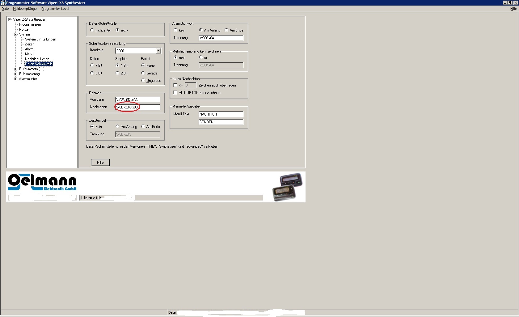

    Kannst du mal ein Screenshot der Einstellung in der Software machen (mit dem \x00)? Dann könnten die Jungs von FE das bestimmt ins Wiki stellen, damit auch andere davon profitieren können... ;-)
  5. #20
    13.12.2001
    374
    So im Anhang im roten Kreis ersichtlich
