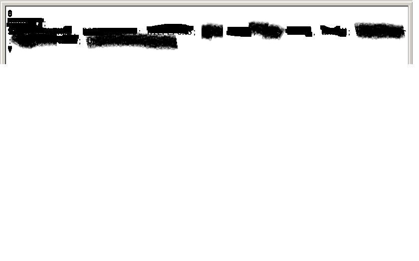

    Habe mal einen Screenshot von Hyperterminal angehängt.
    Am Start steht dieser Smiley und am Ende das Herz.

    Ich habe zusätzlich in der Programmiersoftware vom DME geschaut welche Einstellungsmöglichkeiten ich im Bereich der Datenschnittstelle habe.
    Im DME kann ich nicht ETX etc. eintragen sondern dafür dann \x03
    Steuerzeichen sind 2-stellig hexadezimal mit der Kennung \x einzugeben. Einige Steuerzeichen in der Übersicht:

    faboi Gast
    Dann versuch es doch mal mit \x00 --> NUL...

    13.12.2001
    374
    \x00 bringt mit ein ;
    faboi Gast
    Dann stimmt aber was nicht. \x00 ist 00h und somit ein NUL.
    Kann man in jeder ASCII-Tabelle nachlesen. Das Semikolon ist 3Bh.
    13.12.2001
    374
    Hmm merkwürdig.muss ich in.hyperterminal unter win xp pro etwas spezielles einstellen.habe dort eine Verbindung eingerichtet mit den Standardvorgaben...
    Gesendet von meinem HTC Desire HD A9191 mit Tapatalk 2
    faboi Gast
    In FE wird alles auch in der Log gespeichert. Wenn man da mit einem Editor mal reinschaut der Steuerzeichen anzeigt, sieht man es auch. Irgendwo nach einem Empfang der Schnittstelle bei "Setze Text:"...
    13.12.2001
    374
    Welcher Editor zeigt Steuerzeichen an?Editor aus winxp?
    faboi Gast
    Z.B. Notepad++ oder Notepad2. Muss man dann immer erst aktivieren. Beim Notepad++ unter Ansicht -> Nicht druckbare Zeichen -> Alle Zeichen anzeigen...
    13.12.2001
    374
    Ok danke ich forsche weiter
    13.12.2001
    374
    So mit notepad++ steht nun auch nul...es war im dme \x00
