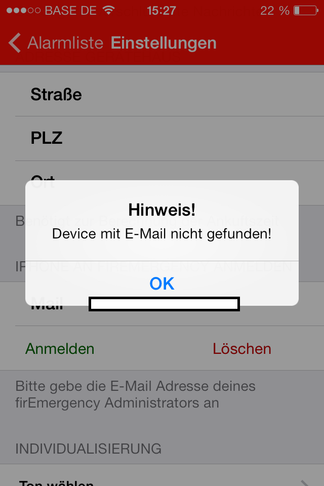

    Anbindung einfach nicht möglich (Device mit Email nicht gefunden)
    seit gestern läuft die Umstellung auf apager 2.0. Ich hab soweit nun alle umgestellt und es funktioniert auch. Spätestens nach einer Neuinstallation.
    ABER,
    bei einem Kameraden da will es einfach nicht klappen. Es taucht immer der Hinweis auf wie im Bild zu sehen. Wir haben es zweimal neuinstalliert. Email auch mehrmals neu eingegeben.
    Was kanns sein?
    ABER,
    Was kanns sein?
    Die groß und Kleinschreibung spielt glaube ich auch eine Rolle bei der Emailadresse. (Ja es gibt Leute die auch Großbuchstaben akribisch in der mailadresse verwenden::))) hatte ich gestern erst bei ein zwei Leuten beim Apager umstellen) :)
