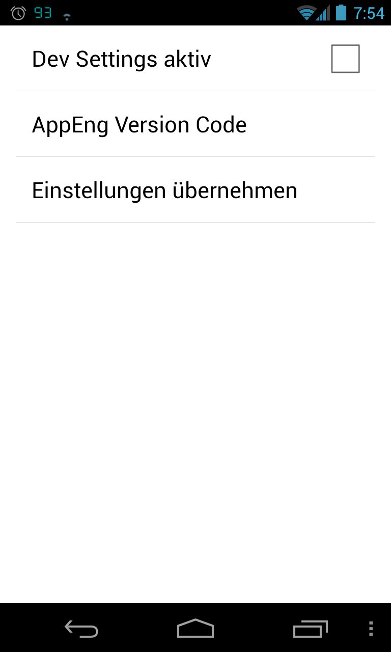

    Bezüglich Entwicklereinstellungen:
    Da ist das Menü erstmal bei mir völlig leer. Da sind 3 Zeilen, aber kein Text zu erkennen. Sobald man hier etwas anklickt, wird für den Zeitraum in dem man das tut das Feld "hinterleuchtet" und man kann den Menütext erkennen. Sieht wie schwarze Schrift auf schwarzem Grund aus.
    Absicht?

    Nein, natürlich nicht beabsichtigt, danke für den Hinweis.
    So sollte es sein:

    Bei mir ist es wie bei zatsch.
    Total schwarz, nur bei Auswahl lesbar.

    Also bei mir wird es richtig angezeigt.
    Gruß Hausen
    08.03.2007
    117
    ich habe es gerade getestet. Funktioniert einwandfrei.
