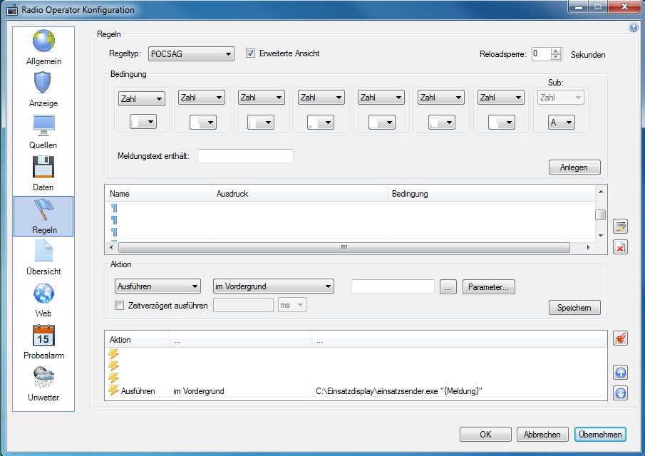

    So hab jetzt mal ein Screenshot von den Einstellungen bei RO gemacht.
    Gruß Stefan

    Naja, Einsatzdisplay erwartet mehr Parameter.
    Versuche mal den Aufruf mit: "C:\Einsatzdisplay\einsatzsender.exe 0123456 0 {Meldung}"
    Ich weiß leider die verfügbaren Parameter von RO nicht. Falls es dort ein Parameter der entsprechenden RIC und der Subric gibt kann man diese auch nehmen.
    In dem oberen Szenario darf halt im Einsatzdisplay kein Eingangsfilter aktiviert sein, denn alle Alarme werden mit der RIC 0123456 und der Subric 0 (Entspricht A) übergeben.
