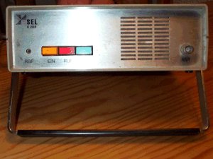

    ich weiß das solche ähnlichen Beiträge zu genüge gibt, habe allerdings nicht das passende in der Suche gefunden.
    Haben im unseren Gerätehaus einen UKW Alarm Empfänger MS 200 stehen der bei uns den Türöffner steuert. Möchten gerne eine Rote Rundumlampe außen über die Hallentore anbringen die sich bei einem Alarm anfängt zu Blinken. Haben eine übrige Rundumleuchte 230 V. Wie können wir diese Idee umsetzen.
    ( Bild ist zwar ein SEL aber der MS 200 sied genau gleich aus)
    Danke schon mal im voraus

    Wie wird der Türöffner vom Empfänger denn angesteuert???

    Über einen 5 Pol Ausgang am Empfänger
    03.03.2006
    348
    Also wir haben auch so einen Empfänger, aber der hat keinen Alarmkontakt.
    Ich empfehle dir einfach mal einen BMD mit Ladestation, dann kannst du ja eine Relaisschaltung (Wischrelais) aufbauen die bei Alarm ein 230V Zeit-Relais schaltet. Da kannst du dann eine Rundumleuchte anschließen.
    So bleibt die Sache auch gut erweiterbar, und du kannst später noch Specials nachrüsten.
    Bei uns im FW-Haus hab ich es so gemacht, dass die Alarmbeleuchtung
    (4Stellplätze, Strahler im Hof, Aussenbel., Parkplatz, Einsatzzentrale und Treppenhaus EG) bei Alarm schaltet. Über eine Wochenzeitschaltuhr hab ich dann die 20Min Probelarm abgestellt (das 230V Relais wird nicht angesprochen).
    Ausserdem schaltet der BMD eine Hupe in der Fahrzeughalle und einen Lautsprecher für den Funk
