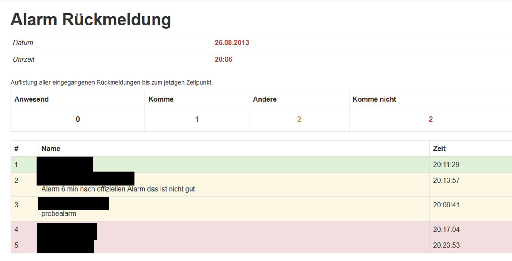

    Hallo Zusammen,
    uns ist gestern bei unserem Probealarm aufgefallen, das manche Mitglieder sehr verzögert alarmiert werden. Wir haben teilweise verzögerungen von bis zu 20 Minuten. Wie kann ich das Problem beheben.
    Bin für Tipps und Tricks sehr dankbar.
    Im Anhang habe ich mal die Rückmeldeübersicht angefügt, damit Ihr Euch ein Bild davon machen.
    Gruß Euer Wasserwachtler
Hits:	212
Größe:	78,4 KB

    Dieser thread enthält einige Lösungsansätze
    http://www.funkmeldesystem.de/foren/...ad.php?t=56660
    aPager 3: Verzögerte Benachrichtigung
    Im playstore gibt es eine App namens push notification fixer, die auch eine Beschreibung des Problems enthält
    Bitte mal sorgfältig durchlesen
    15.02.2006
    119
    Leider benötigt das Tool Rootrechte.... :-(
    feodor Gast
    Eine andere Lösung gibt es leider nicht.
    Vorher aber alle anderen Faktoren berücksichtigen
    -stabiles WLAN? Keine Verbindungsabbrüche?
    -Schlafmodus / Energiesparmodus WLAN aus?
    -Energiespar Apps?
    -mobiles Internet: Verbindungsqualität, Empfangsstärke, Drosselung? Eventuelle Beschränkung durch Provider?
