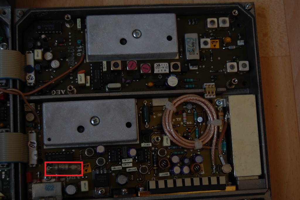

    mein Telecar9 geht nicht mehr an, hab nach geschaut und hab festgestellt das dieses Bauteile richtig heiß wird. Kann mir jemand sagen um was es sich für ein Bauteil handelt.
    Danke.

    ...ist eine Diode...
    lt. Service Unterlagen ist es eine 1N5639A (Suppressordiode) und soll scheinbar den Sender vor Verpolung, Überspannung Schützen....
