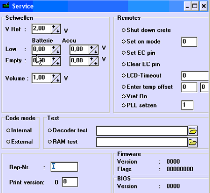

    31.05.2009
    156
    V Ref und Volumen beides auf 2,00 stellen dann piept er direkt laut
Hits:	1600
Größe:	616,2 KB
    18.11.2012
    80
    Mit Volumen ist aber nicht Volume gemeint oder ?
    Wenn ich Volume (Das 4. von Oben) auf 2 mache und der Patron auf Laut ist kommt garkein Ton?
