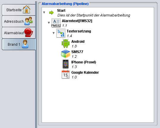

    bin gerade am Neuaufbau unseres System.
    Zusammensetzung
    FMS32 - IBSA / allfms / BOSMON (neu soll FE übernimmt IBSA) / Stream edcast - icecast
    mit allfms eigene Webansicht mit ersetzen, batch für Übersicht eigener Fzg ....
    Fragen:
    1. Wie würdet ihr das neue System aufbauen
    2. Wenn ich von FMS 32 mit der Subric als eigene Einheit arbeiten will ( also alle 4 Möglichkeiten einer Ric ausnutze) geht das dann z.B. so
    FMS32 Pocsag Globale Aktionen (Ric 7 Stellig mit Subric) 11111114 (Übergeben wird …/Alarm-FMS32.exe "%1" | "%2" | "%3" | "%4")
    in FE als Ric 11111114 (1111111 ist die Ric, 4 die Subric).
    3. die Alarmierung läuft immer unter nachfolgendem Schema ab
    Alpha Ric ,Text Ric aber kein EA meist kommen 2 oder dreimal die Alarmierungen an.
    Wie würdet ihr eine Zusammenfassung machen und die Mehrfachalarmierung unterdrücken.
    4. Suche noch nach einer Möglichkeit z.B wenn Android nicht nach x zugestellt wird eine SMS(analog SMS mit anderem Provider)
    zu versenden, geht das
    5. Wie kann ich bei einem Kalendereintrag die Mehrfachalarmierung unterdrücken.
    Ich hatte mir gedacht
    - FMS32 nach Bosmon(keine Änderung), FMS32 nach FE, FMS32 nach allfms (keine Änderung)
    - für jede Ric ein Einheit (Brand 1, Brand 2, Taucher ....)
    - mit EA (auch wenn wir das nicht haben) Ric ohne text warten auf die Text Ric, wenn kein Text kommt Versand ohne Text Ric
    - Mehrfachunterdrückung ???
    Danke für eure Hilfe / Vorschläge
Hits:	349
Größe:	34,6 KB
