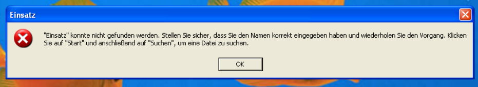

    folgendes bereitet mir eventuell Probleme nach einer Alarmierung, entweder manuell oder per 5Ton Folge kommt diese Meldung :http://www.funkmeldesystem.de/foren/...1&d=1357648925 hat aber anscheind keine ersichtlichen Probleme, denn Alarm geht auf Android-handy und im Server steht ohne Fehler raus?!

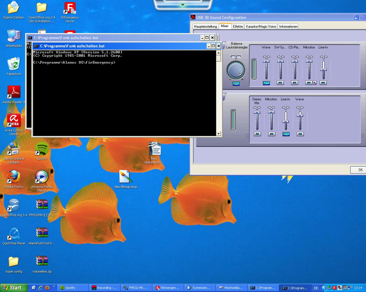

    Bei dem nächsten Problem möchte ich eine Bat. Datei aufrufen....das funktioniert sogar Prima bei Version 1.0, habe ich zwischenzeitlich getestet. bei FE Verion 1.1.1 hattes auch mal funktioniert jetzte aber nicht mehr und irgendwie auch nicht bei Version 1.3?
    die bat. Datei ist dafür da, die Lautsprecher bei einem Alarm zu öffnen und nach einer bestimmten zeit wieder abzuschalten....diese batch greift dabei auf eine externe Soundkarte zu... Fehlermeldung siehe hier: http://www.funkmeldesystem.de/foren/...1&d=1357648964

    Wegen deiner Fehlermeldung mit "Einsatz":
    Die kommt nicht von uns!
    Hast du irgendwo eventuell noch falsche Pfade angegeben? Bist du sicher das alle Pfade passen (zur .exe und zur .bat)?

    wegen der Fehlermeldung ,,Einsatz,, das kommt jetzt nur wenn ich die Einheiten MANUELL auslöse, hört sich ja eigentlich logisch an, es wird ja kein Einsatztext gesendet ?!
    Nur ich verstehe immer noch nicht warum die Batchdatei nicht geöffnet werden kann, das klappt ja in Version 1.0 ja auch, nur nicht in Version 1.3 und 1.1, obwohl ich ja schon mal geschrieben habe, das es bei Version 1.1 letzte Woche auch noch funktioniert hatte. Mit Version 1.0 eben nochmal getestet- geht !

    so ich hab jetzt noch mal nach geschaut, habe mal die Batch aus der Pipeline raus genommen, und es kommt diese Fehlermeldung nicht mehr mit dem ,, Einsatz,, wenn ich manuell ein Probealarm mache!!. Da Sie ja geschrieben haben, das es nicht vom Programm komme.
    Das heißt es kann ja nur an der BATCH liegen Pfad habe ich schon mehrere male überprüft !
    habe jetzt wohl den Fehler gefunden, die batch kann nur ausgeführt werden wenn ich einen Haken bei ,,Im Hintergrund Starten,, mache !!!
