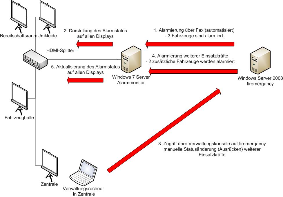

    Hallo Zusammen,
    folgende Frage:
    Ist es möglich eine manuelle Nachalarmierung über die Serverkosole durchzuführen? Wie funktioniert dies? Ich hae versucht den Ablauf in nachfolgender Grafik deutlicher darzustellen. Ich hoffe es ist verständlich :-)
    Andy
Hits:	278
Größe:	67,7 KB
    Ja, momentan über einen Umweg, indem du für ein Fahrzeug eine manuelle Statusänderung auslöst (auf Status C).
    Dazu (nicht getestet!):
    1. Einheit für Fahrzeug anlegen (mit gleichem Code, wie im AM3 hinterlegt)
    2. AM3-Plugin reinschreiben, und so einstellen:
    - Quelle: BosMon
    - Typ: FMS
    Wenn jetzt ein Fahrzeug alarmiert werden soll (auf Status C gesetzt werden soll), dann manuellen Alarm (Server-Oberfläche) auflösen, mit folgenden Einträgen:
    - Benutzer auswählen
    - Fahrzeug auswählen (z.B. die oben erstellte Einheit)
    - Im Feld "address" muss nun der Code des Fahrzeuges stehen (wie im AM3 hinterlegt)
    - Das Feld "status", auf "12" setzen
    - Auslösen
    So müsste es gehen. Ist zwar umständlich, aber geht momentan nicht anders.
