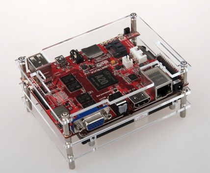

  6. #321
    02.01.2002
    105
    Zitat Zitat von Smith Beitrag anzeigen
    Snd_aloop ist im raspbian Kernel direkt mit drin.
    Ein nachinstallieren sollte schnell erledigt sein.
    Ich habe aber kein raspian, sondern Debian Wheezy.
    http://www.igorpecovnik.com/2013/12/...sd-card-image/
    root@cubietruck:~# sudo modinfo snd-aloop
    ERROR: Module snd-aloop not found.
    [QUOTE]
    Wie hoch sind die underruns?
    Takt des Curie veränderbar? Installiere mal htop und check die Auslastung von rtl_fm.
    Sehr hoch, werde das aber noch einmal testen.
    Cubie kenne iich nicht.
    Allwinner A20 SoC (2 ARM-Cortex A7-Prozessorkerne mit 1 GHz Taktfrequenz),
    2 GB DDR3 SDRAM mit 480 MHz, 10/100/1000 RTL8211E Ethernet PHY, WLAN und Bluetooth onboard via PCB-Antenne (Chip: Broadcom BCM4329/BCM40181)
    http://funkmeldesystem.de/foren/images/attach/jpg.gif
    Dann hast Du was verpasst. Das ist eine Rennmaschine :-)
    Mittlerweile gibt es den Banana Pi auch für 40€.
    Das Ding ist auch recht schnell.
    Ich verwende den für meine Haussteuerung mit Fhem.
    Frohe Weihnachten !!!
Hits:	276
Größe:	26,0 KB
