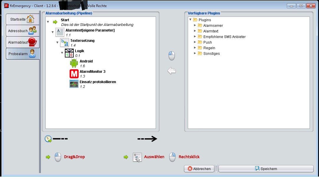

    die Alarme auf den AM zu bekommen ist kein Problem. Ich habe immer noch das Problem, das nicht jeder Alarm an aPager versendet wird. Teilweise gar nicht, teilweise kommt der Alarm erst sehr viel später auf dem Smartphone an.
    Ich habe schon viel probiert, aber der wirkliche Durchbruch war noch nicht dabei!
    Wer kann helfen??
    Screenshot der Pipeline anbei!

    feodor Gast
    Wir sind doch schon dran...
    Wissen bislang selbst noch nicht an was es liegt.
    Du hast aber bereits versucht neu zu registrieren oder?
    feodor Gast
    Fehler vermutlich lokalisiert. Behebung wird noch etwas dauern.

    feodor Gast
    Per Mail. Mittlerweile ist aber update raus. Bitte um Rückmeldung
