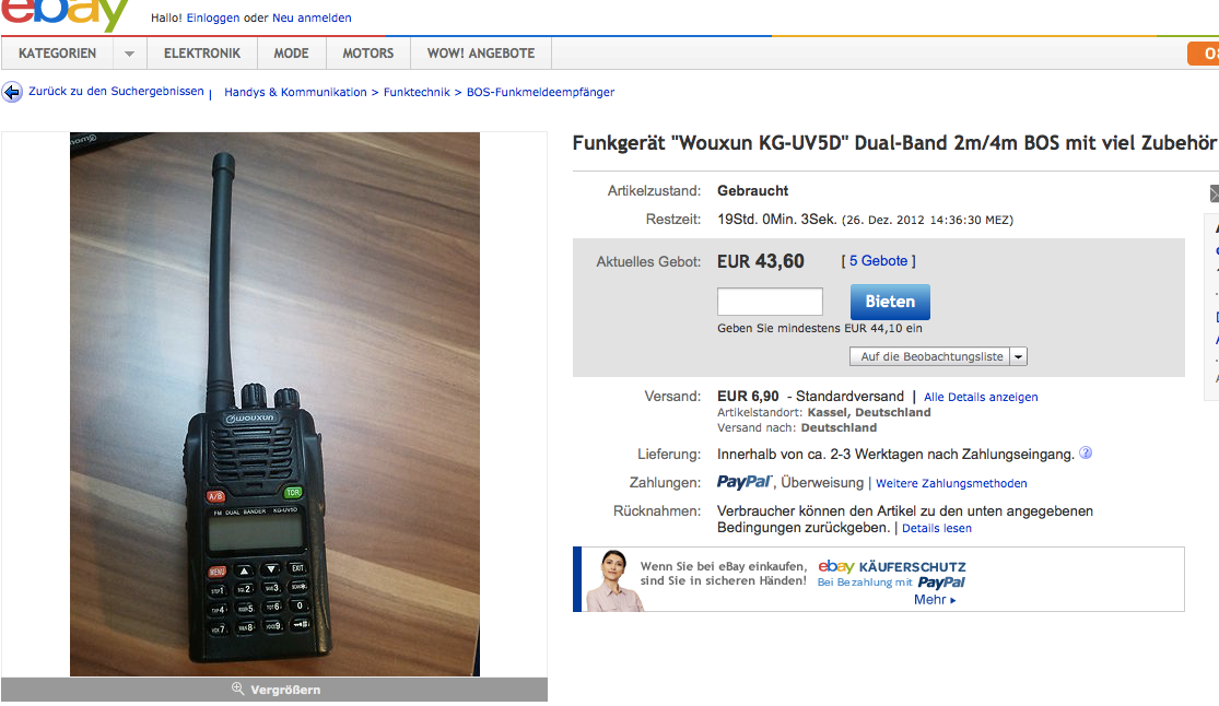

    Weis jemand wo man so eine Antenne bestellen kann ? (Siehe Anhang)

    Meiner Meinung nach, sieht die aus wie eine Motorola Stabantennen...
    Schaut mal hier - gerade bei Ebay gefunden...
    [ http://www.ebay.de/itm/MOTOROLA-4m-B...item35befd0e17 ]
    Dies ist z.B. eine...
    Die Motorola Antennen haben fast alle einen konischen Gewinde Dichtungskopf.... So wie auch auf deinem Foto...

    Die Antenne von dem Bild ist von Rexon.
    http://www.lifeissimple.de/rexon-ant...bgestimmt.html
