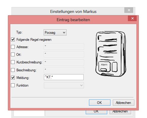

    Hallo ich bin neu hier und hätte mal eine Frage zu den Filter
    Bei uns werden 4 verschiedene Arten alarmiert
    zB.:
    KT: Testort Testadresse
    RD: Testort Testadresse
    NA: Testort Testadresse
    oder irgend ein Text zb: Schwerer Verkehrsunfall Teststrasse
    ich möchte das KT rausfiltern das es mir nur die anderen Alarmierungen anzeigt!
    Wie muss ich die Filter Einstellungen machen??
    Danke für die Hilfe!

    Hi du musst den das unter Filter Pocsag das Häkchen bei Negieren setzten und dann noch das Häkchen bei Meldung und dort dann KT: eintragen.
    Gruss Koerbi

    Hab ich ja gemacht aber diese werden immer noch angezeigt
    anbei ein Screenshot

    Probier es mal
    ohne ^ und ohne * und nicht mit . sondern :
    03.12.2012
    3
    Danke Funktioniert
