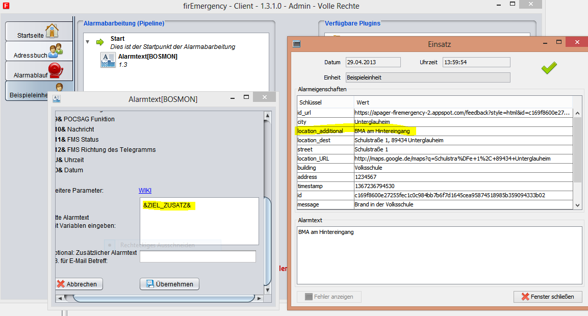

    Ihr habt ja für jede wichtige Information eine Variable die man im Alarmtext-Plugin einsetzen kann. Nur finde ich keine, die die Gebäudebezeichnung anzeigt. (Bsp.: *Grundschule Beispielhausen*) Diese bekomme ich nur wenn ich den gesamten Input &3& (=Alamtext) angebe. Das Gebäude ist im Verzeichnis bei mir eingetragen.
    Überseh ich da was?
  6. #81
  7. #82
    16.07.2011
    241
    &location_addition&
    Das funktioniert bei mir nicht.
    Ich seh an der Stelle dann wirklich nur: &location_addition&
    Gebäudebezeichnugn wird nicht übernommen.

  9. #84
    Ah sorry.
    &ZIEL_ZUSATZ&
    Steht so sogar im Wiki!
  10. #85
    16.07.2011
    241
    Ah sorry.
    &ZIEL_ZUSATZ&
    Das hatte ich schon längst versucht. klappt auch nicht.
  11. #86
    Gerade getestet. Klappt.
    Eventuell ein Konfig-Problem?
    Mein Test-Eintrag:
    Volksschule;Unterglauheim;89434;Schulstraße 1;BMA am Hintereingang
    Ergebnis siehe Screenshot.
Hits:	294
Größe:	68,2 KB

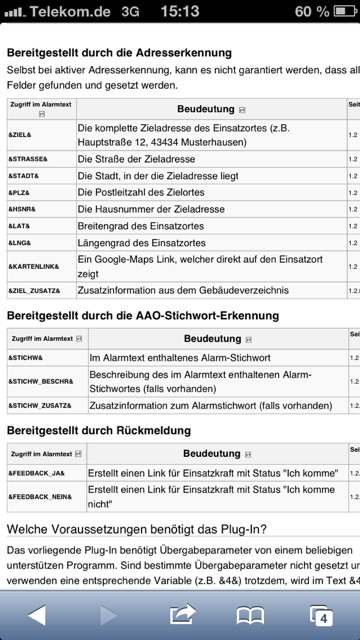

  12. #87
    16.07.2011
    241
    Ich möchte ja nicht wie in deinem Beispiel den Hintereingang, sondern "Volksschschule" ;)
    Also quasie "building". ;)

  14. #89
  15. #90
    16.07.2011
    241
    Achso!
    &GEBÄUDE&
    (das Stand auch im Wiki)
    Also ich hab's da nicht gefunden.
    Sehtest ist noch nicht lange her. ;)
    Klicken Sie auf die Grafik für eine größere Ansicht
Hits:	466
Größe:	88,5 KB
