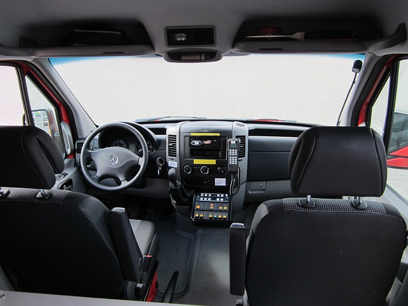

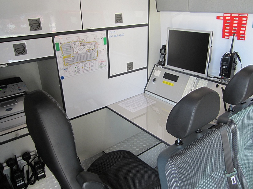

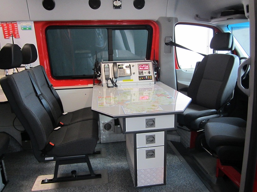

    Moin,
    ich brauche mal etwas Hilfe von Fachleuten zum Thema ELW1 auf Tetra umrüsten.
    Wir müssen beim Kreis bis Januar unsere Beschaffungsliste für unser ELW abgeben.
    Das Land schlägt für den Einbau 3 Fahrzeugfunkgeräte vor. Ansonsten steht dort nichts.
    Beim hiesigen Bosch-Händler erzählte mir der Herr aus der Funkabteilung was von "Weichen" (er nannte das anders, hab ich vergessen) und das man ja keine 3 Tetra Antennen aufs Dach schrauben sollte.
    Da wir aber in einem Rutsch umgestellt werden, das bedeutet also auch den Einsatzstellenfunk und wir Fest- und Handgeräte gleichzeitig einführen, muss ich mal fragen, wie das so in einem ELW1 am besten realisiert wird.
    Zu dem Fahrzeug: Wir haben 2 Arbeitstische. Jedes hat zur Zeit eine 2m Besprechung, der ein Tisch sogar 2. An dem einem Besprechungstisch befindet sich ein Bedienhandhörer Comander5 für 4m, am Fahrersitz genau das gleich als 2. 4m Gerät.
    Das bedeutet, wir haben zur Zeit 2x4m und 3x2m als feste Komponente. Ausserdem noch 3 Handgeräte.
    Die Analogen 4m Geräte sollen bis 2018 auf den ELW´s mit verbaut bleiben. Die 2m Geräte entfallen sofort.
    Wie wurde das in schon umgerüsteten ELWs realisiert?
