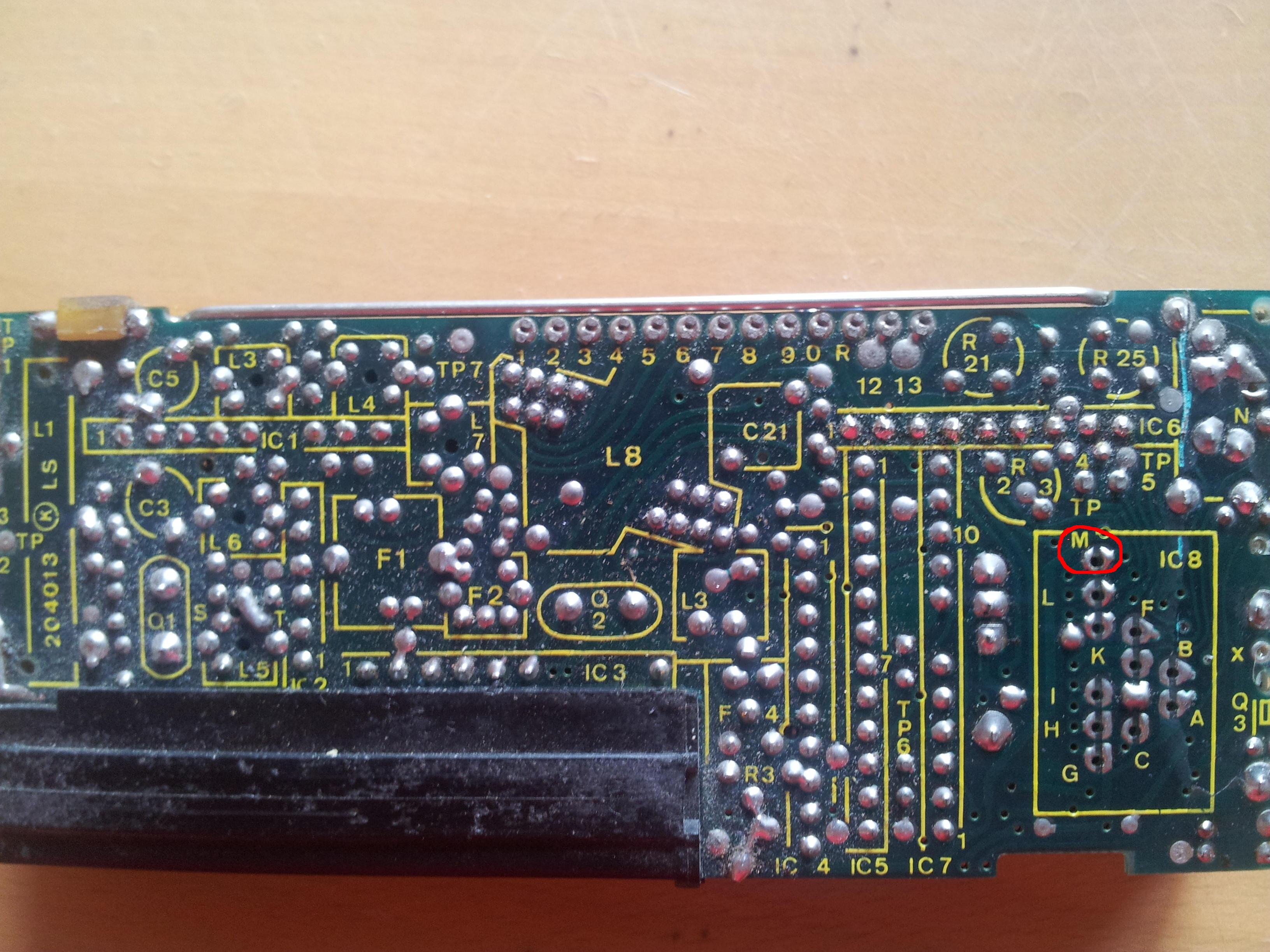

    Und schließe die Brücke M, ist das richtig so ?
    Wo genau finde ich die Lötbrücke M ? ( Hat vieleicht jemand ein Bild )

    Hier ein Bild

    Betr. RE 228
    Genau da wo der weiße punkt ist !

    aso, also muss da nur ein Tropfen Zinn drauf ? oder muss die mit irgenwas verbunden werden ?
    Ja genau , nur ein tropfen Zinn , wie auf dem Bild die Brücke D eine reihe weiter oben !
