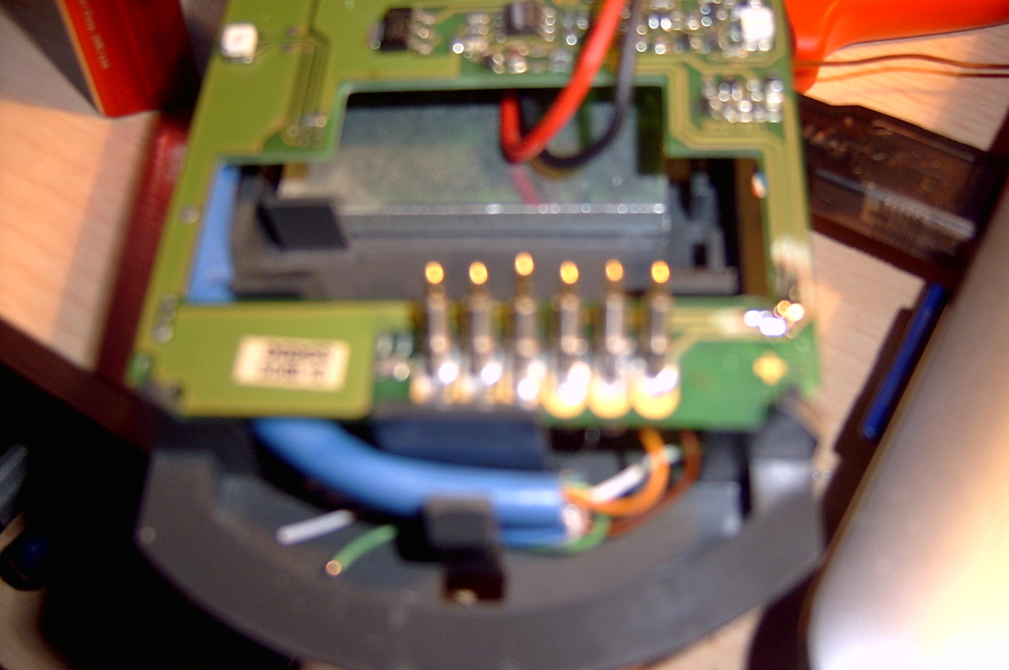

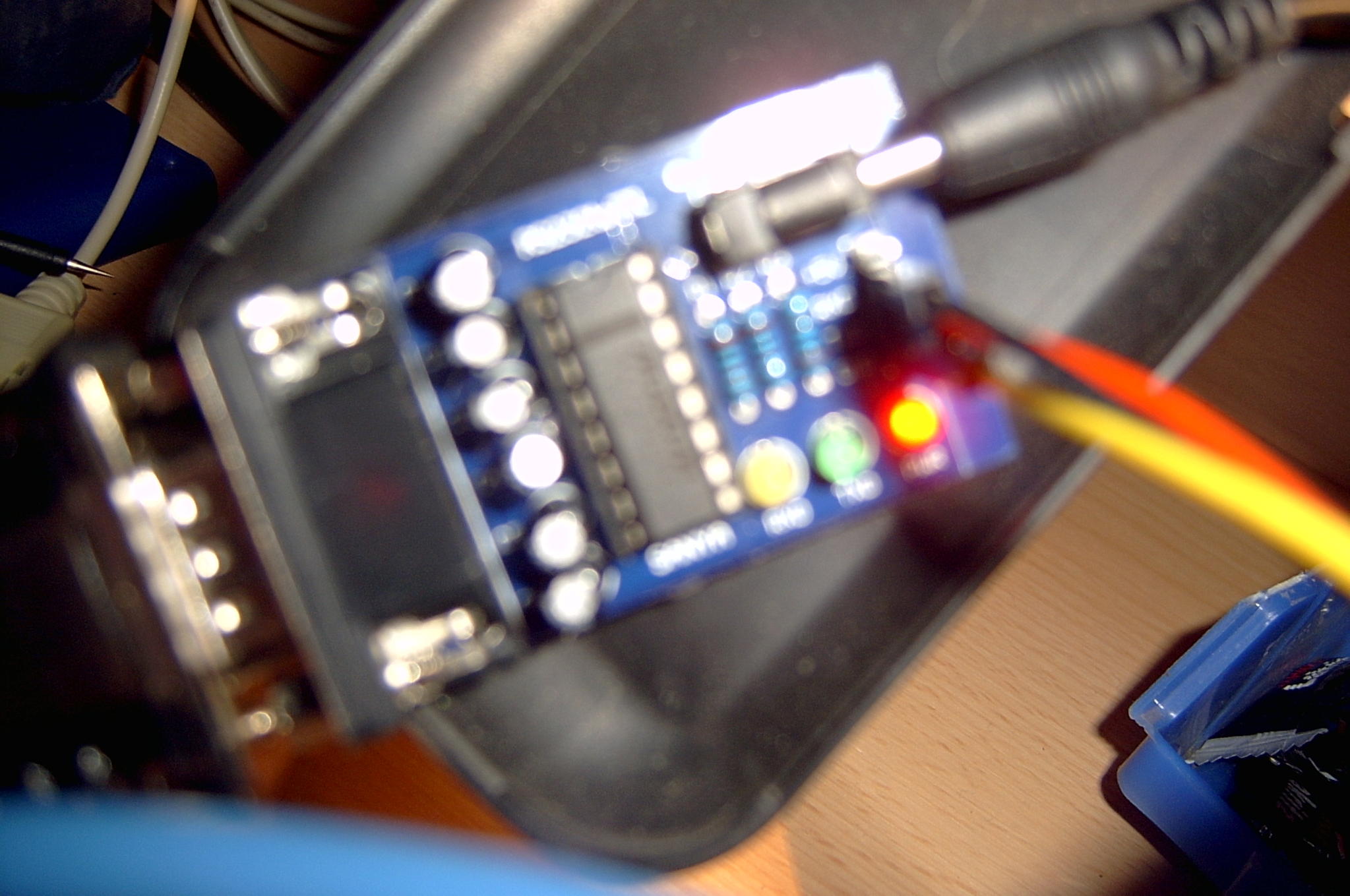

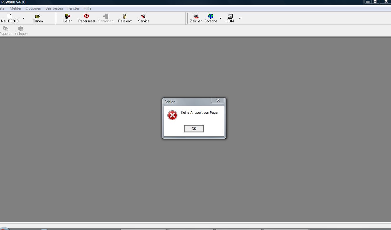

    habe ein proplem bezüglich des adapters und ich weiß leider nicht mehr weiter. hatte das proplem das die RXD led dauerhaft leuchtet habe dann die leiterbahn unterbrochen und gut war es kann sein das ich dort eventuell auch einen wiederstand einlöten muss ? das ding ist das es was her ist wo ich dieses thema in der schule hatte würde mich freun wenn mir einen helfen könntet komme aus den raum Köln Bonn

    jezt habe ich bahn wieder instand gesezt und jezt leuchtet die gelbe rxd dauer und txd leicht grün kein plan mehr

    Den Hinweis, das dein Geschreibsel kaum lesbar ist, erspar ich mir an dieser Stelle...
    Viel wichtig, falls du überhaupt willst, das dir jemand helfen kann, wäre wenn man denn wenigstens auf den Fotos etwas erkennen kann...
    Ich seh durch die grottige Unschärfe bald mehr auf den kleinen Voransichten, als auf der großen Version...
