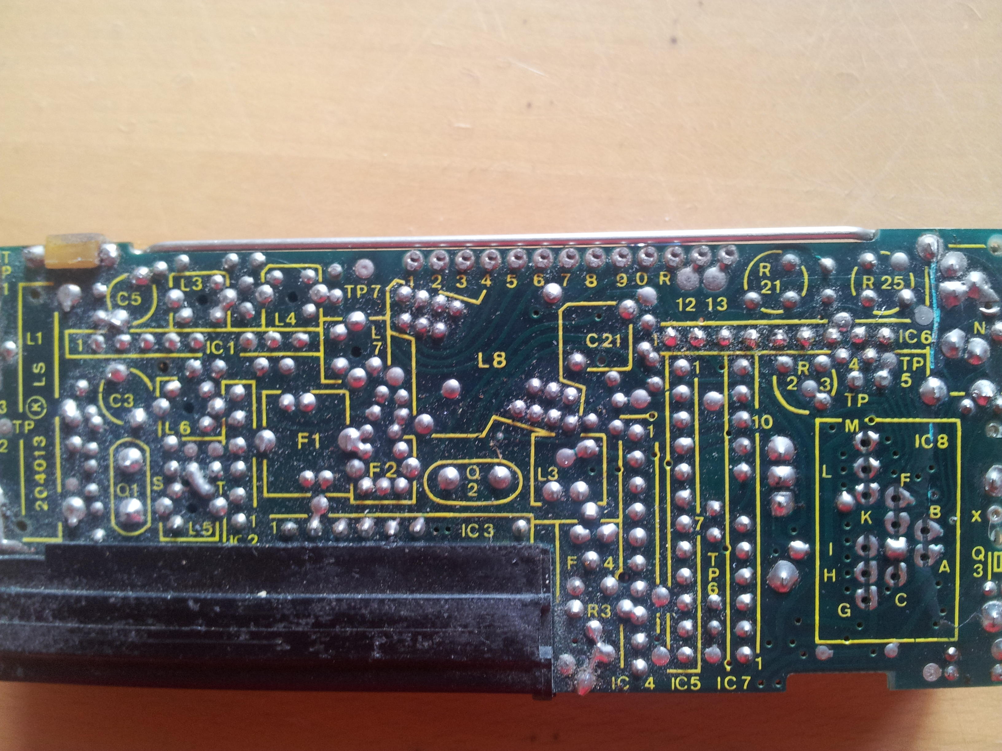

    ich habe eine Frage zum Codieren eines RE228.
    Ich möchte eine 2. Schleife mit der Endung 0 anlöten.
    Dazu habe ich im Forum schon viel gefunden aber mir
    fehlt die Kenntniss bezüglich der Brücken.
    Ich glaube ich müsste die Brücke M schliessen.
    Hätte da jemand ein Bild wo die ist und wie das aussieht?
    anschliesend würde ich ein Kabel an die 0 löten und das andere Ende dann an
    den 6. freien Lötpunkt von dort wo die anderen 5 Kabel für die erste Schleife weggehen?
    Stimmt das?
    Ein Bild meiner Platine habe ich angehängt.
    Vielen Dank!
    Stefan

    Hallo Stefan,
    Das mit der Brücke M ist richtig so allerdings wäre es interresant deine Schleifen zu kennen da sich beim re 228 die zweite Schleife wie du vielleicht schon gelesen hast, nur in der letzten Stelle von der ersten unterscheiden darf.
    gruß
    Patrick
