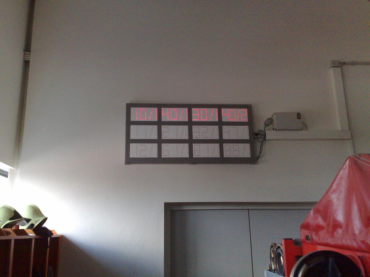

    Also keine Tafel am PC, sondern richtig?
    Kommt drauf an wie ihr alarmiert wird.
    Prinzipiell geht das schon, falls du sowas meinst.
Hits:	298
Größe:	133,1 KB
