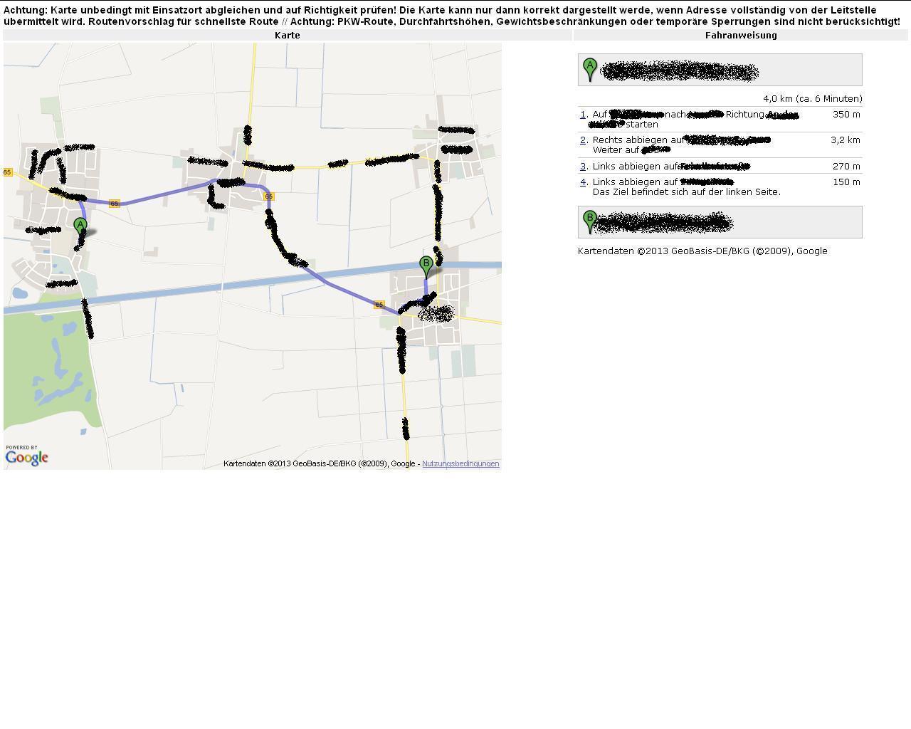

    27.09.2011
    11
    Alarmausdruck
    Ich habe einen Alarmmonitor auf php basiered gebastelt, unter anderem auch ein Alarmausdruchsmodul...vorrausgesetzt wird ein webserver und ein ftp upload einer einsatz.txt die von bosmon erstellt wird vorher... außerdem muss man den firefox dazubringen den tab neuzuladen. der ausdruck erfolgt automatisch mit Hilfe eines Addons (UniversalPrint). Zur Auswertung setze ich auch Bosmon ein.
Hits:	438
Größe:	117,8 KB
    Zitat Zitat von B0nanza Beitrag anzeigen
