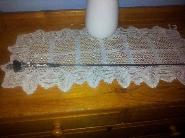

ich habe noch eine
stell doch mal bilder ein ;) danke

OK . würde ich günstigabgeben
