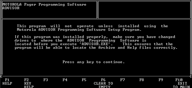

    irgendwie kann ich die software nicht mehr ausführen... hab nix gemacht, nur wollte ich heute mal wieder mal was ändern und nix geht mehr...
    könnt ihr mir da helfen... hab scho auf 2 rechnern probiert... pfade zu den datein stimmen... hab mal nen screenshot gemacht... danach geht das programm einfach zu.. *heul*

    Es fehlt eine Datei im Hauptverzeichnis, nämlich advcngf.ile
    Schreibe mit dem Editor:
    C:\PAGER\ADVISOR\ARC
    C:\PAGER\ADVISOR\ADVSRHLP
    COM1:
    YLZMAN1OB6
    benenne das Ganze wie oben aufgeführt und kopiere es nach C:
    Die beiden Pfade sollten natürlich auf Deine Verhältnisse angepaßt werden.

    danke.. funktioniert...

    Einfach nur die entsprechenden Ordner anlegen. ARC ist von Haus aus sowieso leer und ADVSRHLP wird nur beim Aufrufen der Hilfefunktion benötigt.
