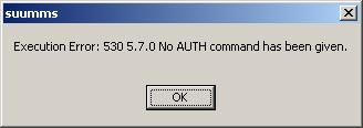

    218
    Tja, hat leider auch nicht funktioniert.
    siehe Anhang!
