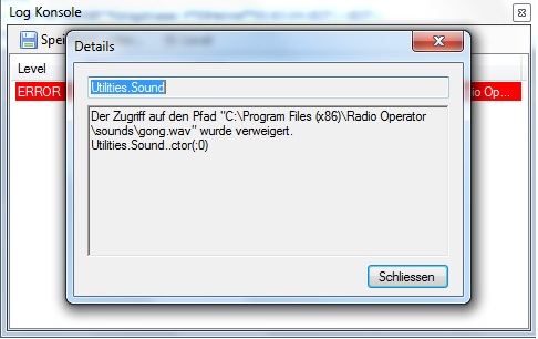

    Ich habe eine Regel eingestellt, dass bei jeder POCSAG-Alarmierung ein Ton erklingt.
    Daher eine Wildcard (???????) angelegt und den beigefügten Gong unten eingestellt.
    Funktioniert aber net! Weder die Testfunktion noch bei der live Auswertung gongt es.
    Im Log erhalte ich die im Bild gezeigte Fehlermeldung.
    Muss ich für den Gong die Pro-Version kaufen, oder mache ich was falsch???
    Vorher hat das immer ohne Probleme geklappt......

    Verzeichnis-Problem!
    bei mir war es so, daß es ein Problem mit dem Windows-Verzeichnis war. Als ich den Gong in "Eigende Dateien" kopiert hatte und diese Datei im RO angegeben hatte, war das Problem erledigt.

    Okay, ich probier's mal, danke!
    EDIT: Juhuuu! Das war's, Problem gelöst! Dankesehr Markus.
