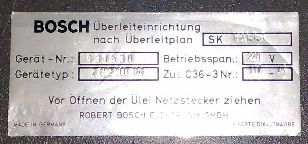

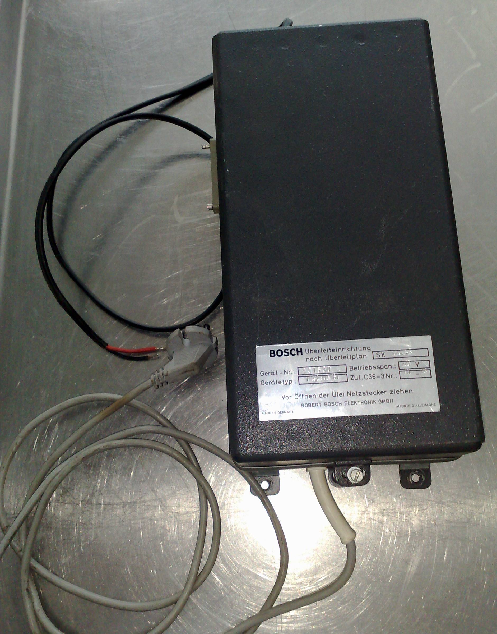

    Ich habe hier noch eine alte Bosch Überleiteinrichtung liegen. Leider habe ich dazu keine Unterlagen.

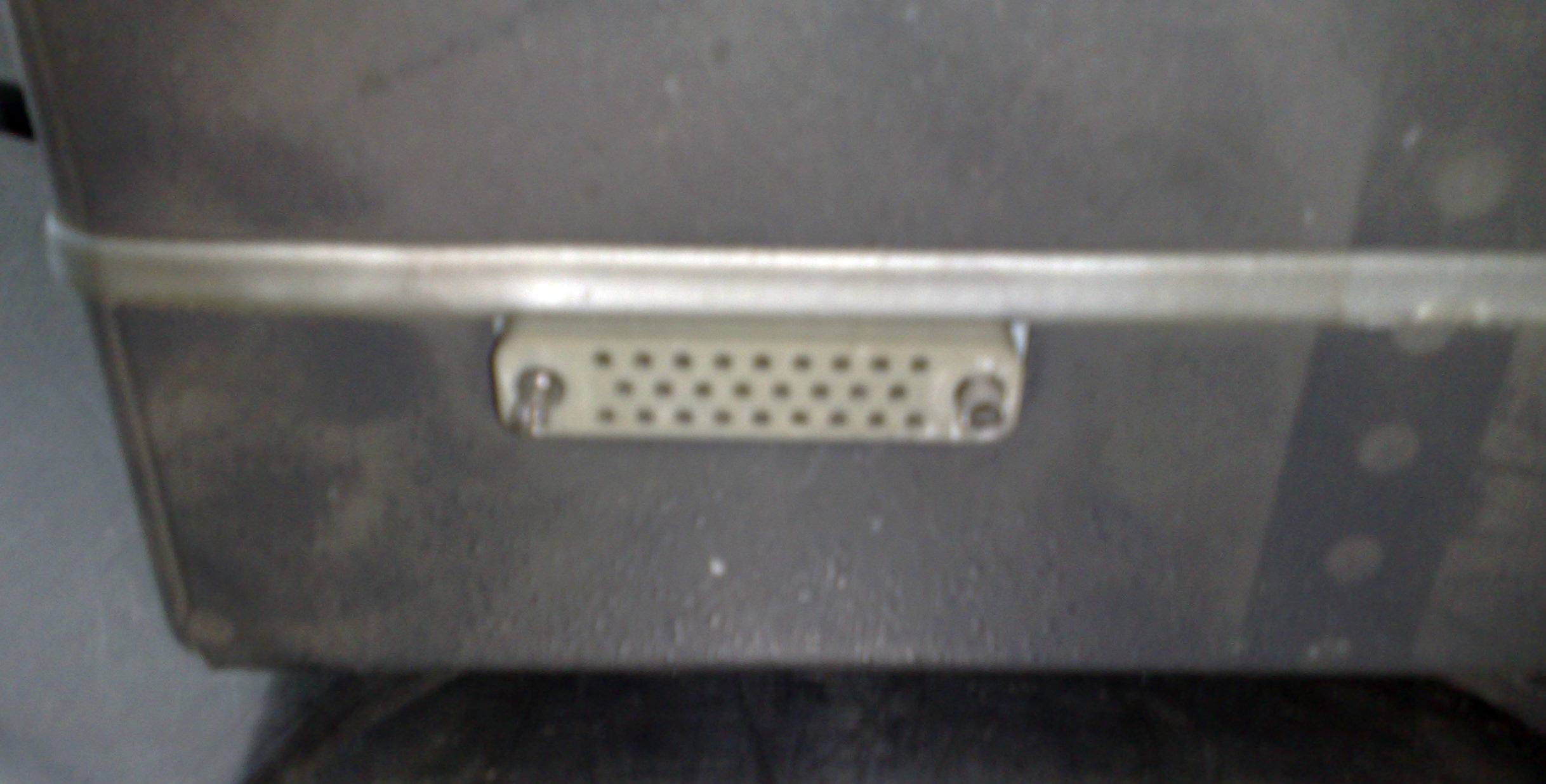

    Kann mir von euch jemand erzählen wofür das Teil gut ist/war? An der Seite ist eine Buchse. Wie ist deren Belegung?
    Könnte man die Kiste auch zum Überleiten 2m/4m (Bosch BG 228/229) nutzen?

    Es müsste sich um eine Gleichstrom-Fernbedienungsgeber FBG161 für ein KF81/161/451.
    handeln.
    Diese Geräte hat man verwendet um das SE Gerät und Bedienteil mittels einer Postmietleitung bzw. 2-Drahtleitung zu verbinden.
    Man braucht einen FBG161 (Geber) und dann noch den FBE161 (Empfänger)....
    Die Artikelnummer konnte ich jetzt nicht auf dem Foto lesen, müsste aber nach dem Anschlüsstecker zu urteilen
    7692900161 oder 7692900162 oder so sein...
