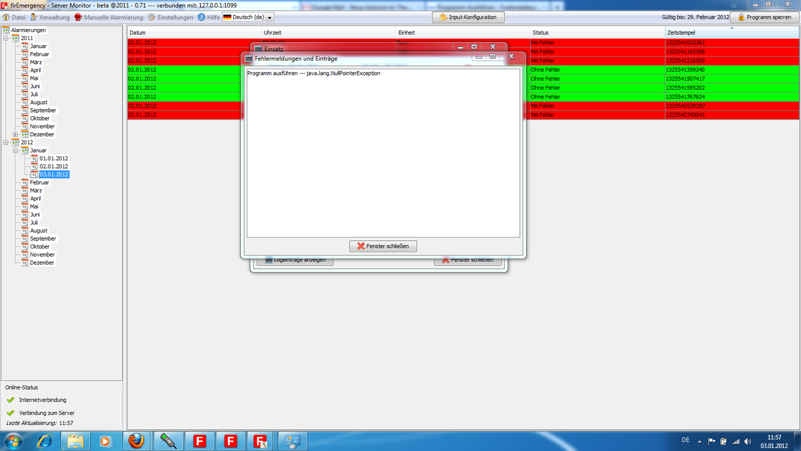

    Wenn ich beim PlugIn "Programm ausführen" auf bearbeiten gehe und mein Kompletten Pfad angebe, kommt immer folgende Fehlermeldung wenn ich alarmiere:
    Programm ausführen --- java.lang.NullPointerException
    könnt ihr mir weiterhelfen?

    Nein garnichts,
    also die Fehlermeldung seh ich dann immer in den Logeinträgen, im Server Monitor.

    Ok.
    Die kompletten Logeinträge findest du hier:
    /logs/
    Dort gibt es für jeden Tag eine Datei.
    Such einfach nach Einträgen die mit [ERROR] beginnen und poste diese hier.
