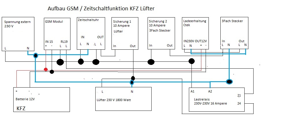

    Hallo habe einen kleinen Elektroaufbau vor, handelt sich dabei um eine Kombinierte Schaltung mit GSM Modul, Verbraucher, Sicherungen, Lastrelai, Zeitschaltuhr usw.
    Kann jemand von mir die im Anhang hochgeladene Zeichnung ( ich weiß Paint ist dazu eigentlich nicht geeignet;) ) mal prüfen und eventuell verbessern ?
    Funktion der Schaltung soll sein den Verbraucher (Lüfter) entweder per Zeitschaltuhr bzw per GSM zu schalten und zusätzlich sobald Spannung anliegt die Batterie zu Laden.
    Hier die verwendeten Teile: ( alles von Conrad )
    GSM Modul: Conrad GSM-Fernschalt-/Alarmmodul GX107 Best.-Nr.: 199000 - 62
    SiM Karte: Telekom D1
    Lastrelais: KOPPEL RELAIS 230 V AC 16 A 1 X UM_FIL Best.-Nr.: 503451 - 62
    Sicherung: ABB Sicherungsautomat Einbauautomat ABB B10 A Best.-Nr.: 621740 - 62
    Zeitschaltuhr: Conrad Digitale Wochenzeitschaltuhr Best.-Nr.: 198520 - 62
    Betriebsspannung 230 V/AC Ausgangsleistung
    10 A/250 V/AC Schaltkanäle 1 UM
    Ladegerät: CTEK Automatik-Ladegerät XS 0.8 Best.-Nr.: 857473 - 62
    Lüfter: Waeco Lüfter für KFZ 1800Watt/230V
    Danke schon mal fürs Überprüfen... und nagelt mich bitte ned irgendwo fest wenn ein Fehler ( bzw. mehrere ;) evtl ) in der Schaltung sind.
    Bitte ebenso um verbesserungen etc...
    Lg
    P.s.: die ganzen PE Leiter hab ich mal aussen vor gelassen ...!

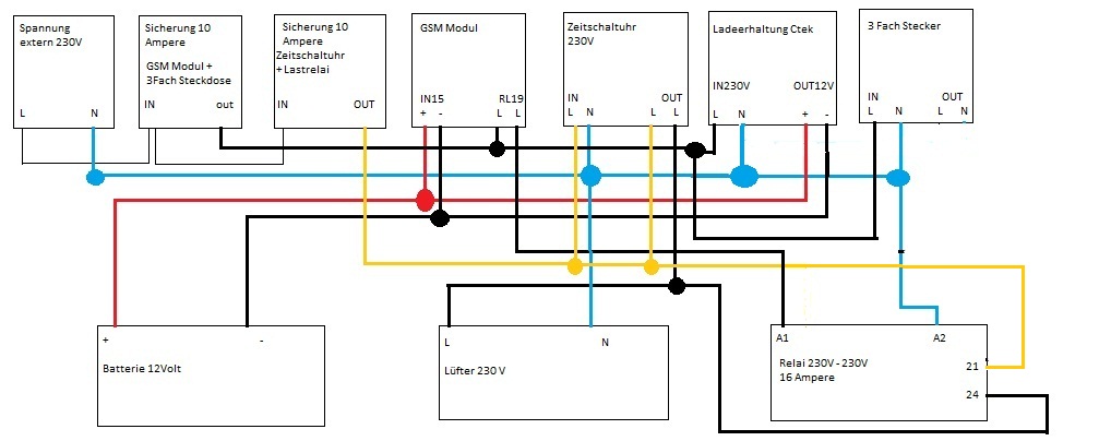

    Habe hier mal was zu Papier gebracht was ich denke was deiner Funktion entspricht. Soll das für ins Auto sein? Dann würde ich mir Ladegerät und Akku sparen.
    Reissdorf
    07.06.2011
    180
    Ja war fürs auto ;)
    Fahrzeug brennt, Projekt beendet !
    NEIIIIN...
    Läuft mittlerweile alles super und wurde noch etwas verfeinert ( Bild im Anhang). Danke nochmal

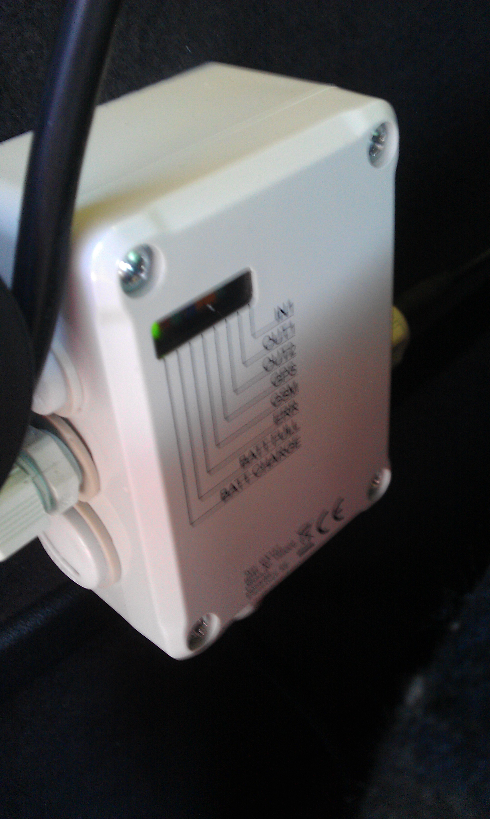

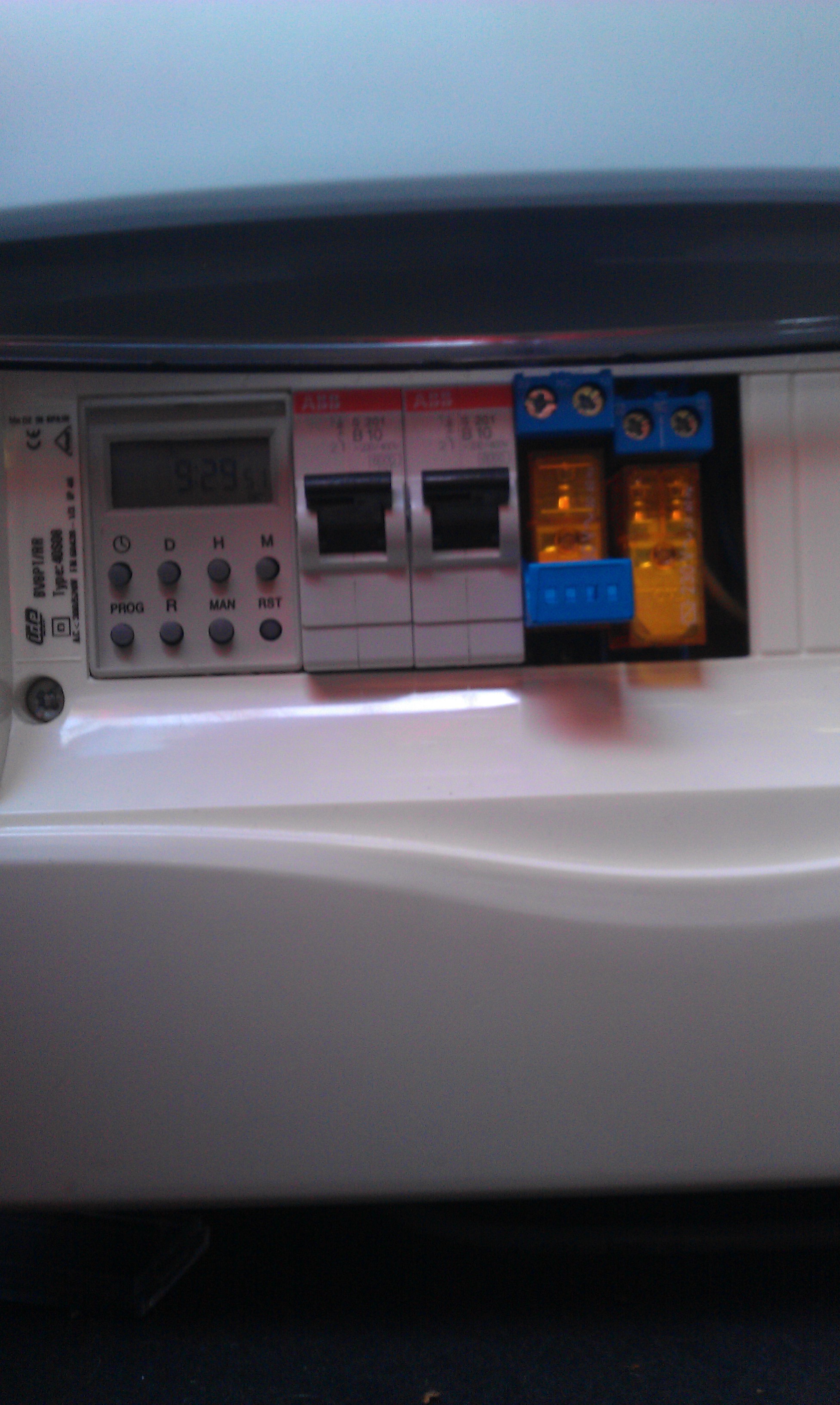

    Konnte mein Projekt jetzt zuende stellen und will es euch natürlich nicht vorbehalten ;)
    Funktionen der Schaltung:
    Schaltung eines 230V Heizers mittels GSM Modul oder Zeitschaltuhr, Laden der Batterie mit Ctek Temperaturabfrage per SMS uvm.
    Wer weitere fragen hat kann sich gerne bei mir melden ...
    Und jetzt lass ich mal die Bilder sprechen ...;)
