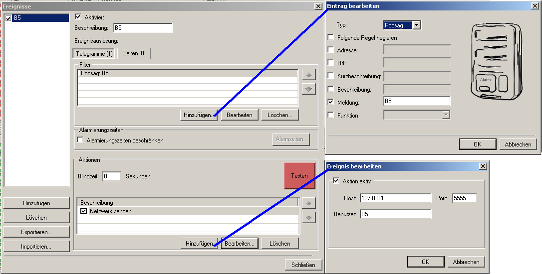

    Hallo Firefighter38,
    also mit BosMon sollte das doch kein Problem darstellen. Du must in BosMon unter "Bearbeiten - Telegramm Ereignisse" ein neues Ereignis erstellen z.B. B5.
    Dann einen Filter einrichten der reagiert wenn im Pocsag-Meldetext ein B5 vorkommt.
    Und zum Schluß noch die Aktion einrichten. Für FirEmergency also ein "Netzwerkereignis". Diese ist auch im Wiki erklärt, wobei Du BosMon - Variante 2 benötigst:
    http://firemergency-wiki.de/mediawik...maufruf#BOSMON
    Habe Dir auch mal ein Screenshot angehangen wie es funktionieren sollte.
    Hoffe ich habe das so richtig verstanden.
    Gruß Hausen
