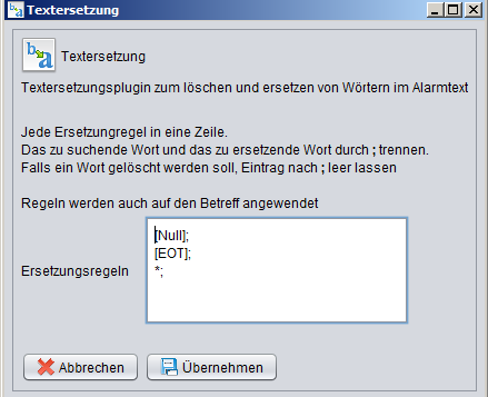

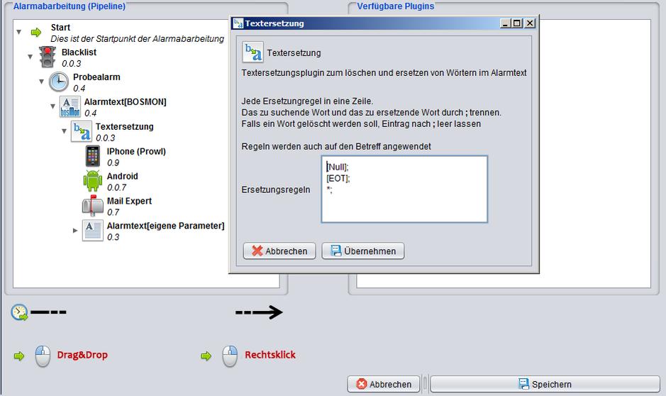

    Also ich hab das durch das Textersetungsplugin hinter dem Alarmtext gelößt, und bei mir klappt das so ganz gut :)
    Thomas
Hits:	162
Größe:	460,2 KB
ID:	13386   Klicken Sie auf die Grafik für eine größere Ansicht
Hits:	172
Größe:	56,9 KB

    Aber ich glaube bei ihm ist das Problem leicht anders. Er will ja das "a" der Subric durch "Eil" ersetzten lassen also aus 123456a Alarm für alle mit Auto soll werden 123456EIL Alarm für alle mit Auto aber es würde so denkt der TE (und ich auch) ->123456EIL EILlarm für EILlle mit EILuto<- werden. Ich würde (wenn dein Auswert Proggi das hergibt) die Rics inkl Funktion anzeigen und verarbeiten lassen und FE dann über den Ricnamen arbeiten lassen. Hoffe es ist verständlich was ich meine ;)

    Ein gängiger Ansatz:
    In FMS32 wäre ja die Funktion die &2&.
    Folgendes müsstest du eintragen:
    Pipeline:
    -Alarmtext
    --Textersetzung
    Alarmtext:
    Funktion: &2&XXX
    Textersetzung:
    aXXX;EIL
    bXXX;Was immer du willst
    cXXX;Was immer du willst
