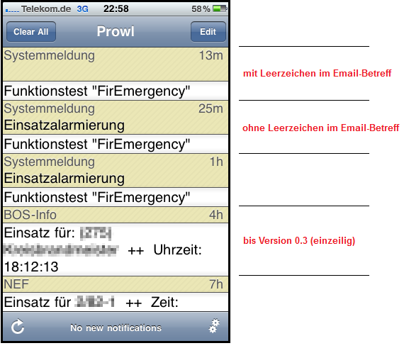

    Die Prowl-Name sache is immer noch fix oder?
    27.09.2003
    467
    Du meinst das "Einsatzalarmierung" ständig dabei steht? Lässt sich umgehen, indem du beim Alarmtext im Email-Betreff ein Leerzeichen eingibst. Sieht allerdings auch unschön aus, weil eine leere Zeile aufm iphone im Betreff ist.
    Wäre gut, wenn das im nächsten Update berücksichtigt wird.
    (kein Email-Betreff = kein "Einsatzalarmierung" = Zeile löschen)
    Ich hab kein iPhone, deswegen weiß ich jetzt nicht genau wie dieses Feld aussieht. Aber kann man da nicht die alarmierte Einheit reinschreiben? Also einfach zum Beispiel %4% in den Betreff?
    Dann wäre es sinnvoll genutzt.

    Im Anhang mal ein Screenshot vom iphone. Bis Version 0.3 war der Betreff noch einzeilig.
    Aber die Idee mit %4% im Betreff werde ich mal ausprobieren :)
