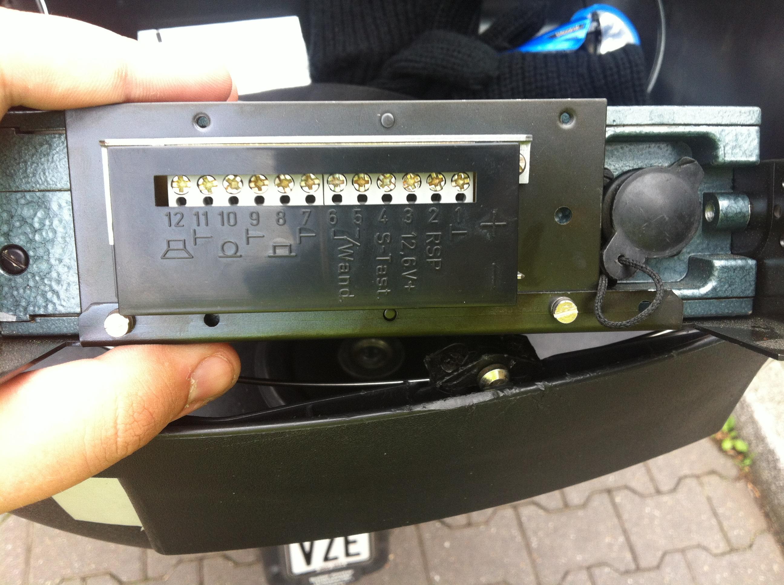

    Ich habe mal ein Bild angehangen. Ich möchte mit dem Fug an unserem Standort FMS auswerten aber welche belegung muss ich nehmen bzw welches Kabel (Rot/Weiß/Gelb) muss ich wo reinstecken umd das fug mit meinem PC zu verbinden ??
    Die lautstärke sollte aber unabhängig vom bedienteil sein
    Zur Technischen info wir haben ein SEL Fug 8b

    11 ist die Lautsprechermasse und 12 ist Lautsprechersignal
    Simon
    25.06.2012
    329
    Das ist zwar soweit korrekt, aber zum Funk auswerten muss kein Lautsprechersignal sondern die Hörer-NF her. Das benötigte Signal kannst du an Kontakt 8 abgreifen. Die zugehörige Masse liegt auf Kontakt 7. Bitte nimm nicht das Lautsprechersignal, denn mit 2.5 Watt schießt du dein Soundkarte in die ewigen Jagdgründe.

    21.07.2011
    57
    danke hat super funktioniert =)

    Hat schon mal jemand praktisch Kontakt 5 und 6 praktisch verwendet?
    02.02.2010
    1.128
    5 und 6 ist ein Schließerkontakt, herausgeführt aus dem Ein/Aus-Schalter am Bedienteil des FuG. Damit kannst Du z.Bsp. ein Arbeitsstromrelais ansteuern, welches bei Fahrzeugen mit 24 V Bordspannung den Wandler mit den 24 V versorgt. Funkgerät aus --> Wandler aus.
