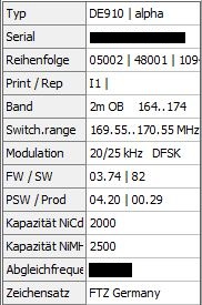

    Woran liegt das? Der Zeichensatz stand bei dem "neuen" (der nicht klappt) am Anfang auf Slovenisch, aber nach dem ersten beschreiben nun auch auf "FTZ Germany".
    In den Infofeldern der PSW-Software werden einige Unterschiede angezeigt, die möchte ich hier mal posten (siehe Anhang).
    Die Datei "klappt.jpg" ist von dem, der funktioniert, die andere entsprechend von dem, der nicht geht.
    Die Unterschiede bei den Batteriekapazitäten sind sicher egal.
    Wer kann mir folgende Fragen beantworten?
    1) Wie sieht es mit der FW-Version aus? Kann man die neuere (3.74) vielleicht nicht mit der PSW 4.20 beschreiben o.ä.?
    2) Muss ein Melder im vorhandenen Funkkreis "aktiviert" werden o.ä?? Denn der neue, der nicht klappt, kommt halt direkt aus dem Paket

    Also die Sw. 4.20 ist nicht mehr aktuell, mal mit der neuesten, glaube 4.60 versuchen...

    weißt du da was Verbindliches? Das zB. diese neue FW-Version mit der 4.20 nicht zu programmieren ist? Wundert mich, dass alles klappt außer die Decodierung des Textes....

    Na ja als "offizieller" Programmierer der Melder, mit Zugang zum Swion-Portal (das setze ich mal vorraus) sollte man schon zumindest keine Software nutzen die ja schon um ein paar Versionen veraltet ist, bzw. immer up-to-date sein. Das mal am Rande.
    Bist Du Dir sicher das der neue Melder aus dem Paket überhaupt Schlüssel einprogrammiert hat. Denn sehen kannst Du das ja gar nicht, es sei denn Du bist der Schlüsselprogrammierer, wovon ich nicht ausgehe. Mit ner neuen PSW kannst Du immerhin sehen ob und wieviel Schlüssel programmiert sind, bei dem FW-Stand.
    Denn normalerweise hat das mit der PSW-Version nix groß zu tun, den als es die 4.20 gab war IDEA schon geboren, auch beim BOSS ;-)

    so sehe ich das auch, und ja, natürlich programmiere ich bisher auch mit der 4.20 die IDEA-Schlüssel auf den Boss. Und du hast recht, auslesen kann man die mit der Version nicht.
    Aber bei allen klappt es ja, bis auf einen, der eben neu ist und eine neuere Firmwareversion hat.
    Daher dachte ich, dass man für den ggf. die neue Programmversion benötigt.

    Beim Boss 92xV ist es so, das die neue PSW die es im Downloadbereich gibt, nicht mehr diese Sache mit IDEA unterstützt, das heist das auch kein EA-Monitor mit IDEA schaltbar ist.
    Du hast eine alte PSW + neue Firmware, das haut leider nicht mehr hin!
    Man sollte auch nicht einen neuen Melder mit alter PSW proggen!!!

    ich habe nun mal auf Euren Rat die 4.74 geladen und mit dieser eine fertige .910-Datei inkl IDEA-Codes auf die beiden Melder programmiert.
    Auch hier das gleiche:
    Der mit der alten Firmware klappt, der mit der etwas neueren zeigt nur TONRUF an.
    Dann kann es doch nur an der Firmware liegen.
    Oder muss ein fabrikneuer Melder erst irgendwie bei der Leitstelle mit Seriennummer hinterlegt bzw. angemeldet werden? Das wäre mir neu....

    indem ich eine 910er Datei, die mit einer älteren Softwareversion geschrieben wurde, verwendet habe. Im Info-Fenster steht dann auch die Anzahl der verwendeten IDEA-Schlüssel angezeigt.
    Wie soll ich denn sonst die Codes daraufprogrammieren?
