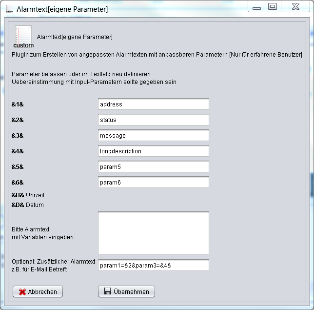

    Ja. Geht. Du musst die zusätzlichen Parameter in die Betreffzeile des Alarmtext-Plugins setzen.
    Z.B.
    [&8&]&zeit=[&U&]=funktion[&2&]
    Die (kurze) Anleitung im Anhang.

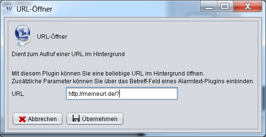

    Also was in der Betreffzeile steht wird wie eingefügt???
    www.test.de/Betreff
    oder wie?
    Siehe Screenhots

    18.07.2010
    154
    Alarmtext Betreff: fahrzeug!!1!!&datum=!!2!!&uhrzeit=!!3!!
    URL: www.test.de/alarm.php?
    PHP Code
    <?php
    //Config
    $Fahrzeug=$_GET[fahrzeug];
    $Datum=$_GET[datum];
    $Uhrzeit=$_GET[uhrzeit];
    $txt="alarmierungen.txt";
    //TXT Schreiben
    $writetxt = fopen($txt, "a");
    fwrite($writetxt, "Fahrzeug: $Fahrzeug ### Datum: $Datum ### Uhrzeit: $Uhrzeit<br>");
    fwrite($writetxt, "\n");
    fclose($writetxt);
    Muss man nur &1& mit !!1!! ersetzen sonst kommt PHP nicht klar aber sollte klappen^^
