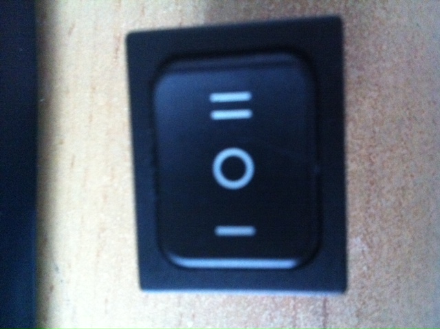

    ich möchte ein Klangfolgesteuergerät von Hella (5ab-005-944-001) an einen Rast-Schalter EIN (I)-AUS (Mitte) -EIN (II) anschliessen. EIN (I) soll nur für die Kennleuchte sein und EIN (II) für Kennleuchte und Signal mit entsprechender Verriegelung. Ich habe in meiner Verdrahtung nun aber wohl einen Denkfehler. Wer kann mir helfen welche Anschlüsse vom Steuergerät (mit Bezeichnung) an welche Anschlüsse des Schalters, welcher Anschluss zur Zig-Buchse der Kennleuchte geführt werden muss und wo Klemme 15 / 30 und 31 anliegen muss. Es soll eine Minustastung sein
    Hier noch die PINs des Schalters, die vorhanden sind.
    Stellung I AUS Stellung II
    (Kontakt Stellung II) 1a 1 1b (Kontakt für Stellung I)
    2a 2 2b
    Vielen Dank
