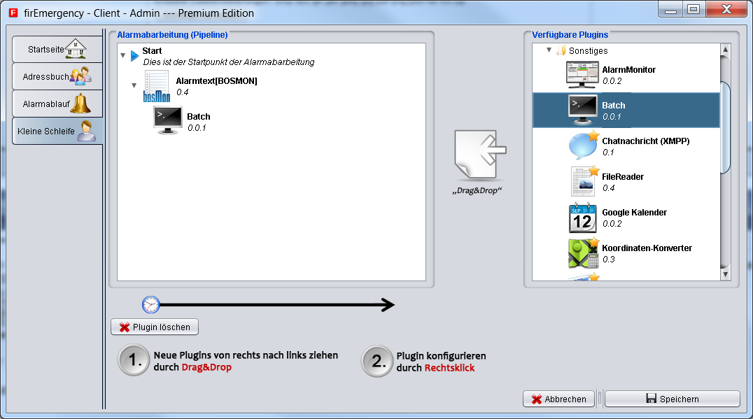

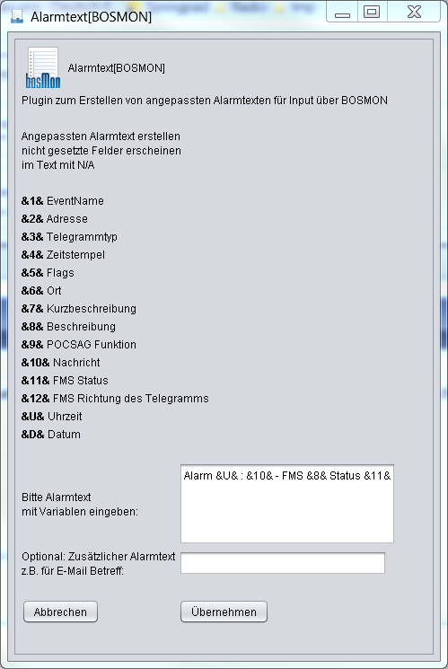

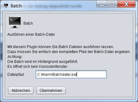

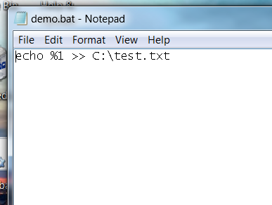

    Hallo , ich habe eine Einheit Protokoll diese hat das Alarmtext( bosmon) Plugin und anschließend Batch. Nun möchte ich den Text aus dem Alarmtext in eine TXT Datei schreiben.
    Wie muss diese aussehen das die Parameter
    Alarm &U& : &10&
    FMS &8& Status &11&
    geschrieben werden?
    echo ???? >C:\Alarm\alarm.txt
    oder könntet ihr ein Plugin schreiben welches eine Protokolldatei anlegt?
    Habs noch nie ausprobiert, aber versuch es mal wie auf den Screenshots

    Update:
    In der nächsten Version wird es ein Protokoll-Plugin geben. Dieses schreibt den Alarmtext in eine Datei. Jeden Tag wird diese Datei neu erstellt (natürlich nur, wenn auch ein Alarm an diesem Tag eingegangen ist).
    Mehrere Alarmierungen werden immer ans Ende der Datei gehängt.

    Das ist schön. Mit der Parameterübergabe hat es bisher auch nicht so richtig geklappt.
