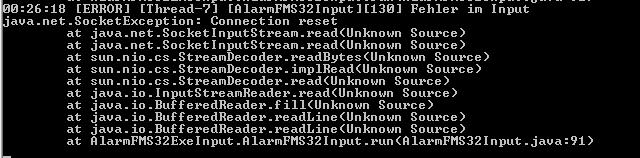

    2.363
    Fireemergency
    Was läuft falsch.
    Die alarm.exe bekommt zwar Daten gibt sie aber als Push nicht weiter ...
    mfG

    Falscher Exe-Aufruf?
    Genau nach Anleitung gehalten?
    …/Alarm-FMS32.exe "%1" | "%2" | "%3" | "%4"
    Siehe:
    http://firemergency-wiki.de/mediawik...p5?title=FMS32
