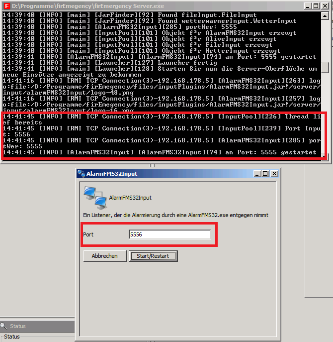

    Hallo Affenmensch,
    wenn ich den Port z.B. auf 5556 ändere und den Restart Knopf betätige läuft das Plugin aber immernoch auf Port 5555. Siehe Screenshots.
    Gruß Hausen

  10. #55
    Hallo Affenmensch,
    Gruß Hausen
    Ok, werden wir beheben.

    Zitat Zitat von Grisu112 Beitrag anzeigen
    Hallo ich habe da noch mal eine Frage zu den Ports.
    Ich Nutze FMS2-Pro, fierEmergency und möchte gerne noch den AlarmMonitor 2.0
    lauffen lassen.
    jedoch der Server vom firEmergeny nutz für den Server-RMI den
    Port 1099 und für die eingehenden Daten den Port 5555.
    Ebenso macht das der Monitor. Wie bekomme ich das hintereinander.
    Grisu112
    Du kannst die RMI-Ports ändern. Dazu gibt es im Hilfe-Bereich auf unserer Seite eine Anleitung.
    Den Port 5555 kannst du in der Server-Oberfläche später ändern (wird momentan noch nicht übernommen)
