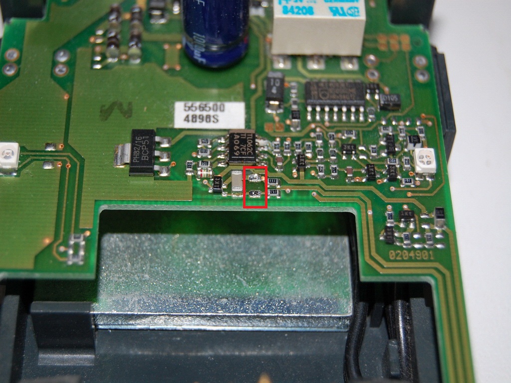

    ich habe ein defektes Swissphone Quattro Ladegerät LGRA429 und bräcuhte eine Auskunft zu einem Bauteil.
    Auf dem angehängten Foto habe ich eine Lötstelle eingerahmt. An dieser Stelle sitzt normalerweise eine Diode. Bei diesem Ladegerät war die Diode in der Mitte gebrochen.
    Leider habe ich keinen Schaltplan für das LGRA und weiss nun nicht welcher Typ Diode bzw. welchen Wert die Diode haben muss.
    Kann mir jemand weiterhelfen?

    Muss ich heute Abend mal in die Unterlagen schauen, wenn ich wieder auf Arbeit bin...

    Das Bauteil sieht aus wie ein Tantal Kondensator. Hab gerade mein Lader mal geöffnet.
    Auf dem Bauteil steht die Bezeichnung C105.
    Hier mal ein Link.
    http://www.alibaba.com/product-gs/42...16_18_SMD.html
    Michael

    ich bin mir nicht sicher ob das Teil ein Tantal-Kondensator ist. Das Teil war schwarz und hatte an einer Seite eine Weisse Kennzeichnung wie eine Diode.
    Kondensatoren sind doch meist Silber oder Kupferfarben oder gibts die auch in Schwarz?
    Hat denn keiner einen Schaltplan von dem Ladergerät?

    Es ist nen 105 Tantal ^^
    Die sind immer schwarz mit silbernem Streifen*, hab noch ne handvoll in der Box,
    als Blockkondensatoren für MAX232 waren die Dinger nicht die beste, aber dafür
    die kleinste Wahl..
    Edit sagt: * in dieser Bauform, nicht generell.
    02.02.2010
    1.128
    Übersetzt: 1µF / 10V, plus zeigt in Richtung des Ladeschachtes

    Aber es fehlt bei mir noch ein Bauteil, das ist auch auf dem Bild, links 2 daneben... Steht 1Kt drauf. Schwarz mit 3 Beinchen... Das Bauteil habe ich gefunden, aber das kann man nicht mehr anlöten, die winzigen Beinchen sind ab...
    Kann mir da jemand weiterhelfen?

    das ist ein Transistor. Müsste ein BC848B sein. Hab leider grad die Unterlagen nicht griffbereit. Vielleicht kann es aber ja jemand bestätigen, ansonsten schaue ich morgen mal genau nach...

    Hier kommt der mal der Link zu dem Bauteil mit den 3 Beinen (1kt)
    http://www.s-manuals.com/smd/1k
    Hier der Link wo man die Teile bekommt
    Der Transitor
    http://www.reichelt.de/?ACTION=3;ART...e8288b925b2d4e
    Der Kondensator
    http://www.reichelt.de/Tantal-Konden...e8288b925b2d4e
