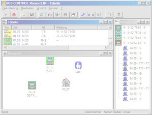

    Kennst Du das Prog. BOS Control?
    Ist zwar " Schrott" im Vergleich zu FMS 32 Pro, aber die " Zweige " die man da ein oder aus blenden kann, die finde ich klasse!
    So hat man eine komplette übersicht über ein Fahrzeug

    Da kann man bei einer Alarmierung sofort alles überblicken und die Zeiten in eventuelle Einsatzberichte mit einarbeiten...

    Kenns nur "leer" sozusagen, vielleicht kannst du mir einfach mal einen Screenshot davon machen was du meinst.

    Hab da jetzt was gefunden, ist aber leider sehr klein!
    Hab es mir dann mit IrfanView ran gezommt und mann konte was erkennen...!
    Ich meine auf der rechten Seite die Blaulichter, die kann man dann nach bedarf Ein oder Aus blenden lassen...
    Ich hoffe es hilft Dir...
