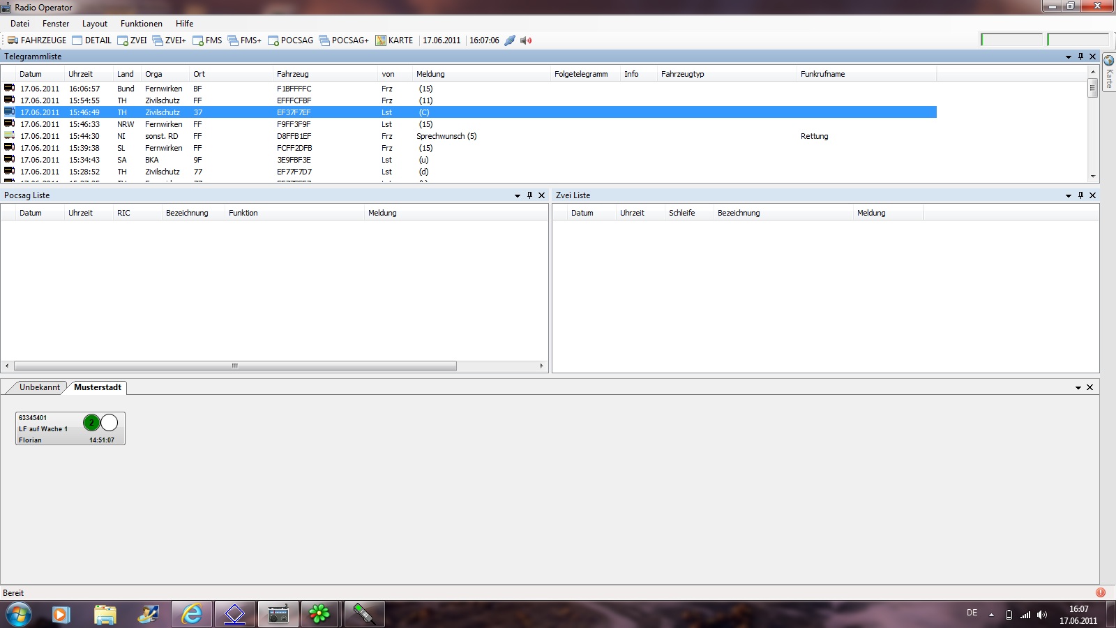

    Wir funken bei uns im Kreis auf 486 GU und auf dem Oberband wird alarmiert. das habe ich jetzt noch rausbekommen. Ich bekomme ja verschiedene Meldungen rein.
    Hab n Bild mit angehängt.

    Das ist ja nur Zahlen und Buchstabensalat.
    In den FMS Kennungen können zwar Buchstaben vorkommen,aber nicht in so großem Mass.
    93127148
    Das wäre z.B. Ein RTW des BRK im Bereich der ILS Fürstenfeldbruck
    Kann es sein dass Du in deiner Wohnung einen schlechten Funkempfang hast?

    Dein Empfang ist scheisse... Aber auch wenn Du den besser hinbekommst, wertet er nicht mehr aus. Nur die "Zahlencodes" sehen anders aus. Dann musst Du aber immernoch wissen welcher "Code" welches Fahrzeug ist und das im Programm hinterlegen. Die Codes bekommst Du bei Berechtigung von den entsprechenden Personen.
