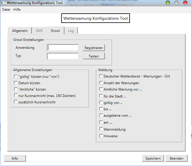

    6. Ein paar Worte zu der GUI meines Programms (Screenshot gibts unten)
    Wetterwarnung_config.exe ausführen
    6a. Reiter "Allgemein" - Haken bei Push Notification senden
    6b. Reiter "Growl"
    - unter "Anwendung" z.B. "DWD" eintragen (alternativ auch schon eine vorhandene Anwendung aus Growl)
    - unter "Typ" (in Growl "Notification Type") z.B. "Warnung" eintragen (alternativ auch schon einen vorhandenen Typ aus Growl)
    6c. Buttons "Registrieren" und "Testen"
    HINWEIS:
    Wenn eine vorhandene Anwendung und ein vorhandener Typ eingetragen werden dann NICHT auf "Registrieren" klicken! Bei einem klick auf Registrieren werden alle Typen der Anwendung in Growl gelöscht und nur der Typ im Feld "Typ" neu eingetragen.
    - Klick auf "Registrieren" registriert die Anwendung mit dem Typ unter Growl und schickt eine Testnachricht raus
    - Klick auf "Testen" sendet eine Testnachricht mit der eingetragenen Anwendung und dem eingetragenen Typ
    6d. Allgemeine Einstellungen
    - die Zeile der Warnung(en) "gültig von: ...." wird auf "von: ..." gekürzt
    - sämtliche Datum Zeilen (von/bis/am: Montag, 01.01.2010 00:01 Uhr) werden auf "von/bis/am: 01.01.10 00:01" gekürzt
    - bei der Zeile "Amtliche Warnung vor ...." wird das "Amtliche" weggeschnitten
    - nur Kurznachricht --- NOCH NICHT IMPLEMENTIERT
    - zusätzlich Kurznachricht --- NOCH NICHT IMPLEMENTIERT
    6e. Meldung
    - Hier kann ausgewählt werden wie die gesendet(en) Meldung(en) aussehen sollen bzw. welcher Inhalt gesendet werden soll
    - ganz unten "Hinweise" ist z.B. "ACHTUNG! Hinweis auf mögliche Gefahren: ..."
    6f. Button "Speichern"
    - das Speichern eurer Einstellungen nicht vergessen!!!
