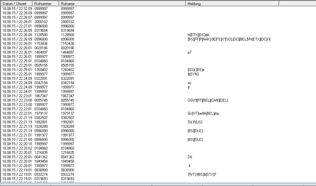

  3. #273
    18.06.2006
    1.728
    Zitat Zitat von Lenbott Beitrag anzeigen
    Nachdem ich alles eingelötet habe, habe ich den Scanner mit Kabel an den Line-In Eingang angeschlossen.
    Was hast du eingelötet? Hast du auch eine zusätzliche Buchse eingebaut?
    -Steckt das Kabel ganz in der Kopfhörerbuchse bekommt der PC kein Signal.
    Möglich. Müsstest du mal prüfen ob eine Bauteil vielleicht doch nur Mono ist.
    -Ziehe ich das Kabel ein wenig heraus, wird ein Signal aufgenommen und ausgerwertet. Aber mit total verwirrenden Zahlen und "Texten".
    Könnte verschlüsselt sein, oder schlechter Empfang.
    -In unregelmäßigen Abständen kommt so ein "brrrrrrrrr" und danach ein "bööööööö".
    Könnte von "völlig normal" bis "unerklärlich" alles sein.
  4. #274
    25.10.2014
    6
    Zu 1.) Ich habe es so auf der Anleitung eingelötet, sprich einen Wiederstand und das Kabel, keine zusätzliche Buchse.
    2.) Ja, die Buchse ist Mono.
    3.) Denke mal die Texte sind nur verschlüsselt ? (s.o)
    4.) Nach diesem Geräusch werten FMS32-Pro und Poc32 die angeblichen "RIC's" aus.
    Könnte es auch sein, das der Stecker nicht richtig drin steckt und es deshalb zu einer Fehlerhaften Übertragung zum PC kommt?
    Mir ist aufgefallen, dass sobald der Stecker bewegt wird andere "RIC's" ausgewertet werden.
    Gruß
  5. #275
    18.06.2006
    1.728
    Zeige doch mal ein decodiertes Telegramm.
    Gruß
  6. #276
    25.10.2014
    6
    Anbei das Bild.
Hits:	289
Größe:	24,4 KB
