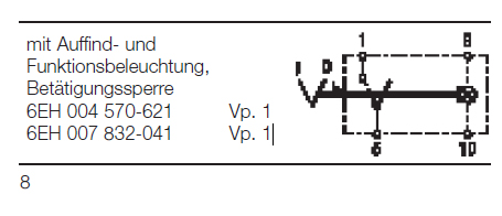

    Moin,
    ich bin derzeit auf der Suche nach mehreren Schaltern von Hella, unter anderem auch nach einem mit einer Betätigungssperre.
    Kann mir einer Sagen, ob man die Sperre (so ein kleiner Nubsi, den man hochschieben kann) nur beim Einschalten, oder auch beim Ausschalten benutzen muss?
    Hab noch ne weitere Frage. Hella gibt für den Schalter 2 Artikelnummern an:
    6EH 004 570-621 Vp. 1
    6EH 007 832-041 Vp. 1
    Weiss einer, wo der Unterschied ist?
    Info: Es handelt sich um den Schalter hier:
    http://www.teilesuche24.de/hella/sch...70621?c=700218
Name:	Hella Schalter.jpg
Hits:	192
Größe:	63,0 KB

    Die unterschiedlichen Artikelnummern beruhen auf zwei verschiedenen Schalter Serien. Die sind im Design etwas unterschiedlich.
    6EH 004 = 4000 Serie
    6EH 007 = 7000 Serie
    Die Tastsperre gillt soweit mir bekannt nur fürs Einschalten bzw Ausschalten. Aber nie für beides gleichzeitig.
    Gruß Andi

    ich benötige die Sperre für ein HEckblaulicht.
    Standardmäßig soll das Heck-Blaulicht immer mit dem Frontblaulicht angehen.
    Für Kolonnenfahrten jedoch soll man es abschalten können. Dafür benötige ich den Schalter mit der Sperre fürs Ausschalten...
    Tüddeldraht - ein Mittel für jeden Zweck ;)
    24.03.2007
    1.720
    Ja, das funktioniert wie Du möchtest. Musst die Version als Wechselschalter nehmen.
