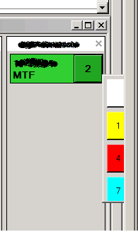

    ich habe bei mir die Fahrzeugübersicht unten rechts angeordnet. Wenn ich nun ganz rechts den Status manuell ändere, rutscht das Statusfeld rechts aus dem Monitor raus. Siehe Screenshot.

    Hallo Hausen,
    danke für den Hinweis. In Version 1.1.2 positioniert sich das Fenster korrekt.
